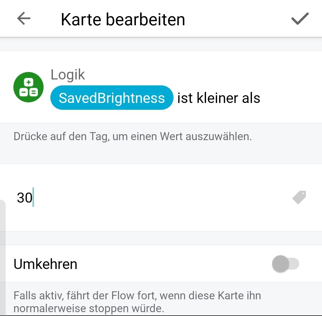

Ich möchte eine Lampe (philipps hue) mit dem BM einschalten und habe folgenden Flow erstellt.
Wenn ich ohne die Helligkeitssteuerung den Flow betreibe, funktioniert die Sache.
Aber wenn ich die Helligkeitssteuerung mit hineinnehme, dann geht die Lampe nicht an.
Die Helligkeit, die vom BM gemessen wird ist 20 lx.
Was mache ich da falsch ? Kann mir jemand einen kleinen Tip geben ?
Homey funktioniert etwas anders…
Kehren Sie den Auslöser und die Bedingung um:
Wenn…
Flur Bewegungsalarm meldet
und…
[Lux-Wert von Flur] weniger als 30 beträgt
dann…
etwas tun
Im ‘Und’-Teil können Sie den Lux-Wert mit den Logikkarten verwenden
Z.B. “Und der Wert [Lux-Wert von Flur] ist kleiner als 30”
(Der Lux-Wert kann gefunden werden, indem man den Namen des Luftsensors eintippt, nachdem man auf das Tag-Symbol geklickt hat)
Danke für die schnelle Antwort, werde es gleich mal ausprobieren. Muss mich noch umstellen, komme vom Homee.
Funktioniert, danke.
