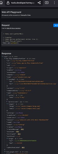

In de webapi playground kun je alle data van een app terugvinden:
Je kunt er op filteren, zoals voor apps waarvoor geen apparaten (meer) zijn geïnstalleerd:
(dat kán een indicatie zijn dat een app niet meer wordt gebruikt, maar dat zegt niet meteen iets: er zijn genoeg apps waarvoor geen apparaten geïnstalleerd hoeven worden, zoals bijv
MQTT Client, Flow Checker, Chronograph)
Homey.apps.getApps({ hasDrivers: false });
filteren op uitgeschakelde apps:
Homey.apps.getApps({ state: "stopped" });
