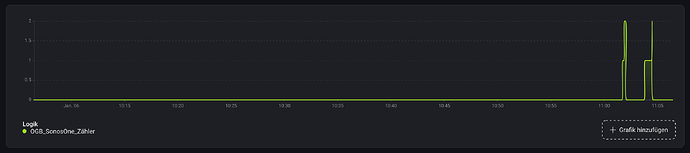

Und hier ist das eigentliche Problem was vorher mindestens 2 Jahre problemlos funktioniert hat. Die Variable setzt sich neuerdings immer wieder automatisch auf 0 zurück. Mal wenn die Variable auf 2 eingestellt wurde, mal bei der 3 und mal bei der 4, also völlig willkürlich.
Hier mal zur Veranschaulichung die Variablenänderung in Insights. Was man gut erkennen kann, dass bei dem hinteren Peak bei der Änderung der Variable von 1 auf 2 diese sofort wieder auf 0 gesetzt wird:

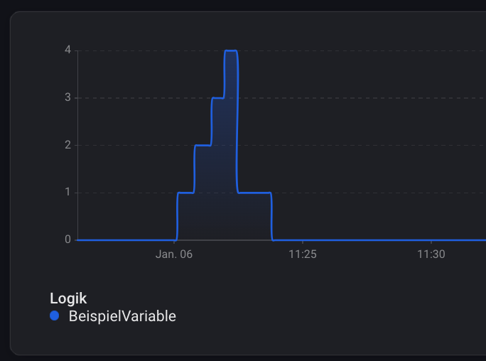

Hier habe ich den Flow was den Variablen-Teil betrifft mal neu erstellt…
…und dieser funktioniert einwandfrei wie man es an dem Insights Log sehen kann:

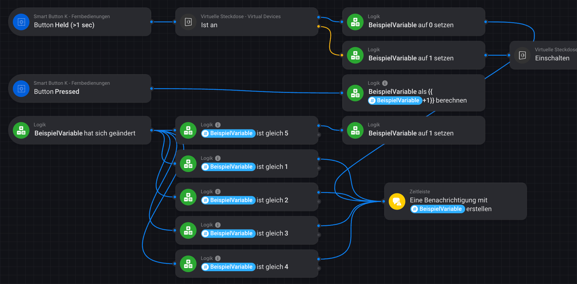

Der Vollständigkeit halber hier noch eine weitere Flow Variante die auch nicht funktioniert hat.
Auch bei diesem Flow wurde die Variable mehr oder wenig zufällig immer wieder auf 0 gesetzt:
(Info: Der Flow ist nicht vollständig und zeigt nur die wichtigen Teile mit der numerischen Variable)

Erst als ich die zwei Logik Teile mit den Logik Karten (Nummernvariable) auf (Nummer) setzen bzw. (Nummernvariable) als (Text) berechnen (beides funktioniert jetzt) und (Variable) hat sich geändert in zwei separate Advance Flows voneinander getrennt hatte, wurde das Problem beseitigt. Hier zum besseren Verständnis die separaten Flows.
In diesem Flow wird die Variable gesetzt:
In diesem Flow wird auf die geänderte Variable reagiert:
