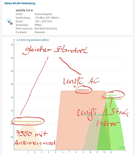

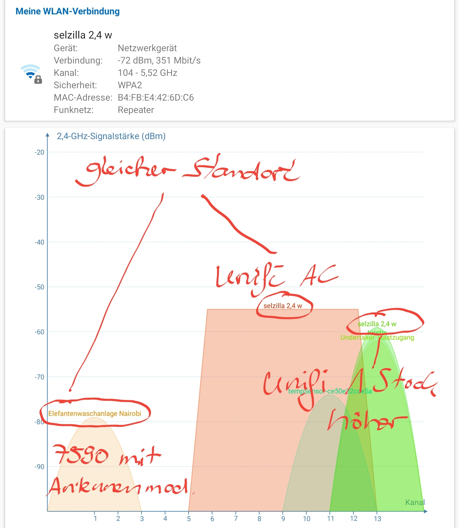

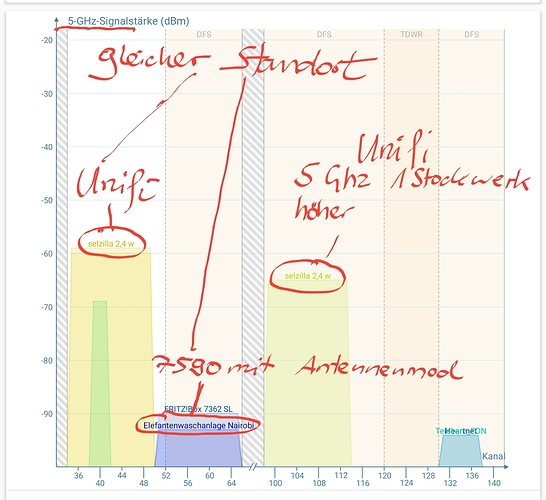

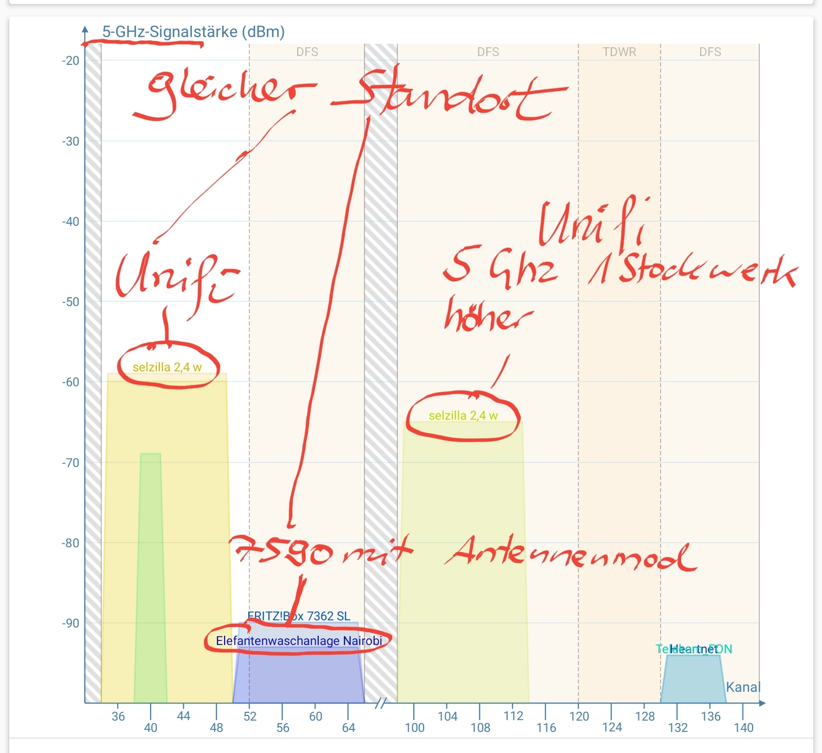

Das Unifi schlechter ist, kann ich so nicht bestätigen. Trotz Fritztender Antennenmod bei der 7590, übertrifft Unifi das Fritze W-Lan in beiden Frequenzbändern deutlich.
Allein schon der Wechsel zu dem nächsten Unifi AP geht sowas von schnell und man merkt so gut wie gar nix davon. Bei der Fritzbox Lösung hatte ich immer 5-10 Sekunden lang keine WLAN Verbindung. War halt ärgerlich, wenn ich Whats App oder MS Teams Telefonate hatte und dabei im Haus rumgeturnt bin :wink: Generell finde ich die WLAN Abdeckung im Haus jetzt echt Hammer. Das hab ich mit AVM Repeatern so nicht hinbekommen.
Ansonsten bin ich schon sehr begeistert vom Unifi System. Die Controller Software ist echt der Hammer und vor allem auch schnell. Bei der Fritzbox hat Webinterface schon sehr lange gebraucht, um mir z.B. die Netzwerkgeräte anzuzeigen.
