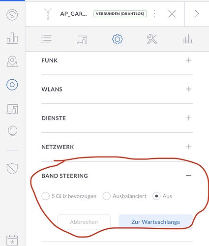

Hast du die Erweiterten Einstellungen aktiviert?
Band Steering
Anmerkung. Die Einstellung hab ich
nicht bei der Dream Machine gefunden. Das geht scheinbar nur bei den AP’s.

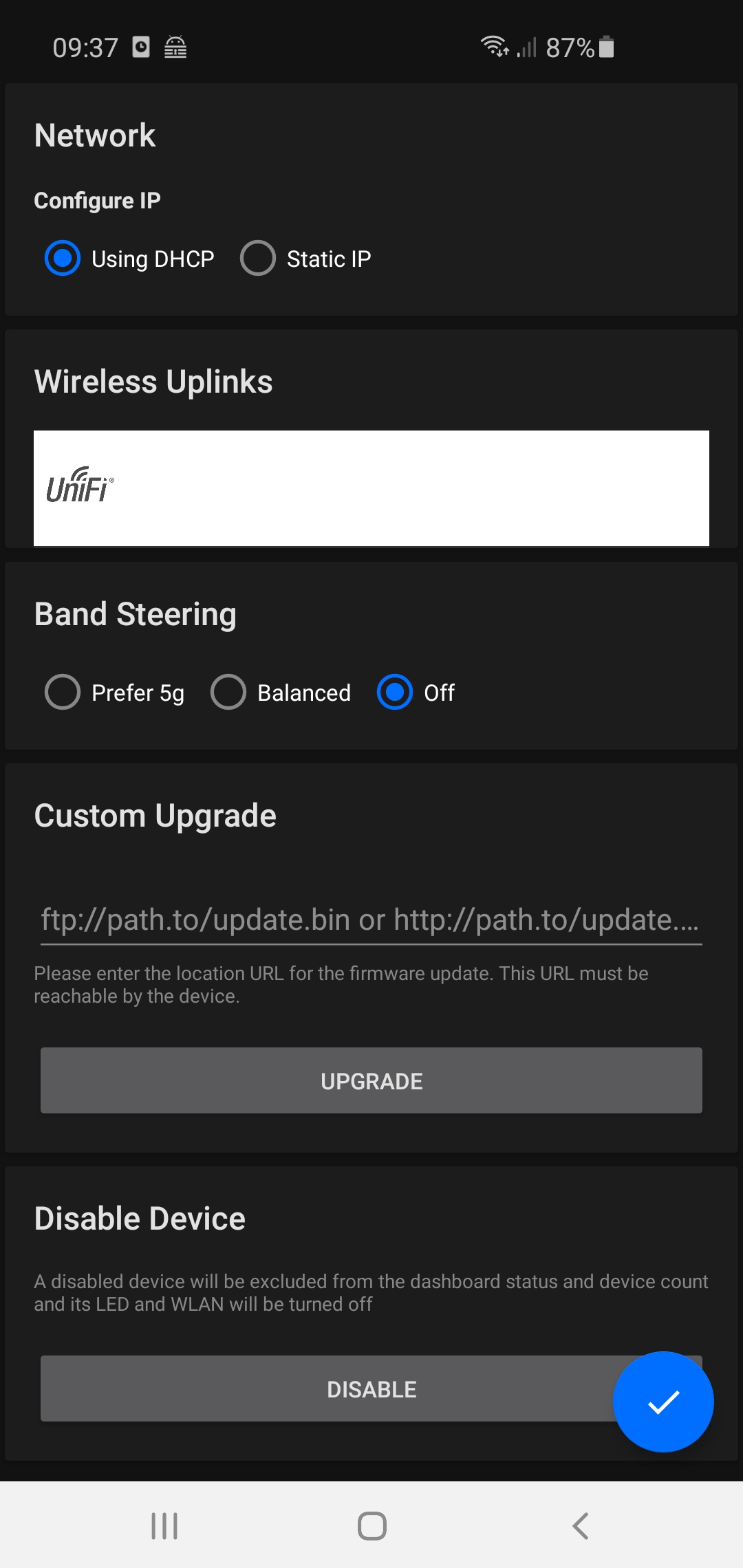

bei mir (AP FlexHD) ist der Eintrag icht vorhanden:
Edit: In der Unifi-App gibt es zum AP die Option:
Vielleicht steht die Option in der Weboberfläche nur bei den Mesh-APs zur Verfügung?
Richtig. Meine DreamMachine hat in der IOS auch Band Steering. In der Web Oberfläche nicht.

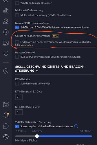

Ich kann in den Wlan Einstellungen für jedes Wlan eine Funktion aktivieren. Ist das BandSteering bzw. kann mir einer den Unterschied erklären. Warum ist diese Funktion Beta und wo liegt der unterschied zum Band Steering?
Kann ich dir nicht beantworten. Ich habs eingeschaltet, funzt !

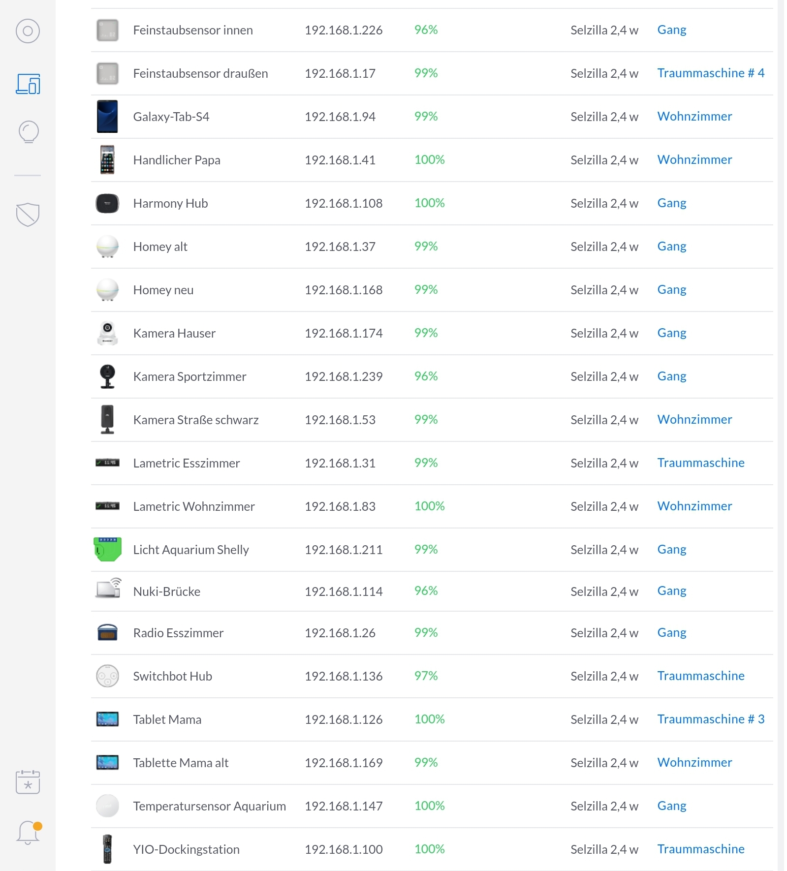

Über Reichweite und Leistung kann ich mich nicht beklagen. Das ist fast schon zuviel des Guten. Wenn ein Gerät mal 96% anzeigt, ist das fast schon schlecht. Der Datendurchsatz ist ein Traum und bewegt sich im 5Ghz Bereich bei 1000 Mbit.

Zum Thema Band Steering, das könnte auch an der neuen Oberfläche liegen. Zumindest ist es bei mir so, dass ich es unter der “Classic” Oberfläche es sehe, aber in der neuen Ansicht nicht.
