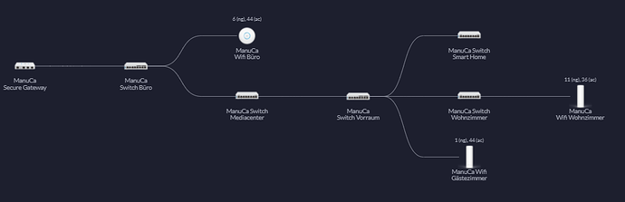

Hier mal meine neue Netzwerkübersicht aus dem Unifi Controller - alleine das ist es schon Wert :slight_smile:
Was habe ich gekauft:
1x Unifi Security Gateway
2x Unifi Switch 8 POE-60W
3x Unifi Switch 8
2x Unifi AP-Flex-HD
1x Unifi AP-nanoHD
1x Unifi Cloud Key
Bei den Access Points war je ein POE Injector dabei.
Beim Cloud Key nicht. Kann aber alternativ mit einem USB Netzteil (MicroUSB) mit Strom versorgt werden.
https://www.ui.com/unifi-switching/unifi-switch-8/
Vor dem Security Gateway habe ich meine Fritzbox 6660 Cable am WAN1 Port hängen.
Am WAN2 Port habe ich zur Zeit noch ein Draytek Vigor 165 DSL Modem angeschlossen.
Die Fritzbox wurde jetzt zum “Kabelmodem” degradiert. Routing für mein Netz übernimmt jetzt das Security Gateway. Dazu gehört auch DHCP.

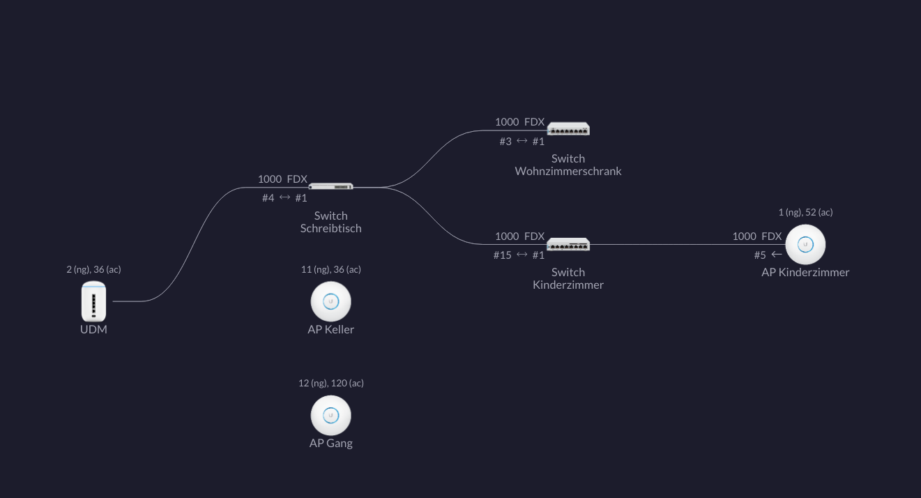

Ich hab den UDM im Einsatz hier :+1:
AP Keller und Gang sind per DLan angebunden (was aber überraschend gut läuft)
Habe auch zwei Fritz Powerline Adapter und ein Devolo 1200er Hutschienenadapter am laufen. Hängt meine Heizungsanlage und der Stromzähler dran. Läuft auch sehr stabil bei mir.
