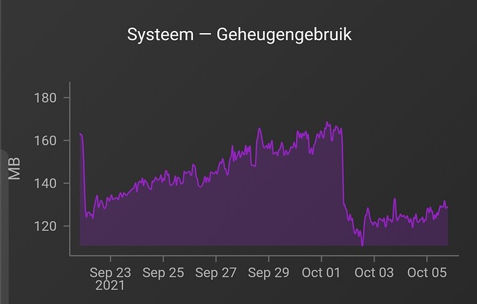

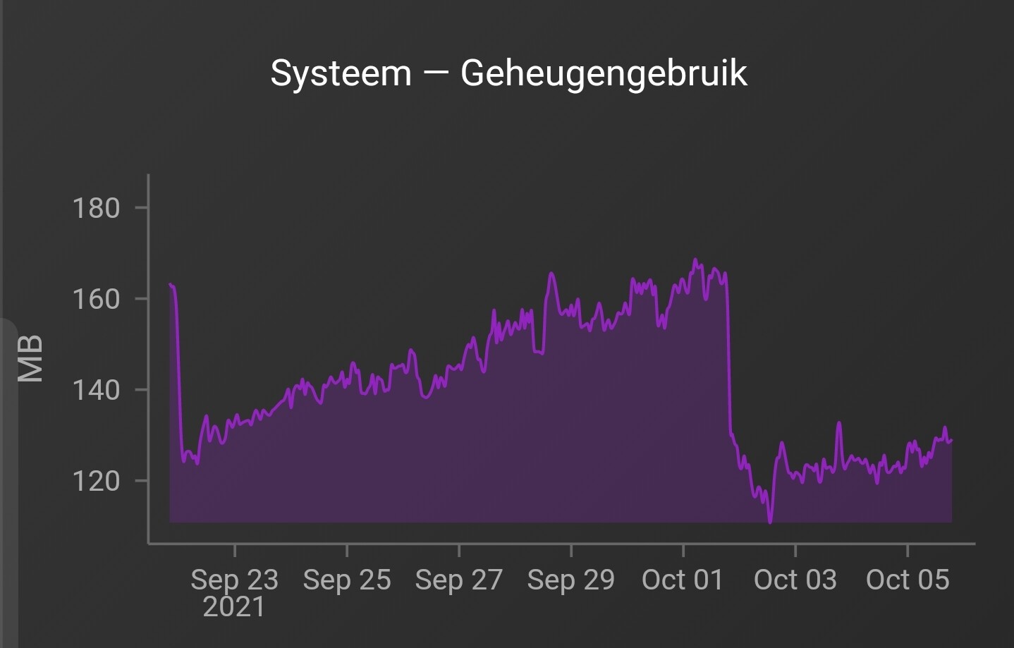

Ich habe die gleiche Grafikform wie Henk, nur habe ich bis zum 1. Oktober v7.1.4-rc2 und dann v7.1.4 ausgeführt…
einen Tag später ging der Systemspeicher erheblich zurück, aber es wächst nach.
