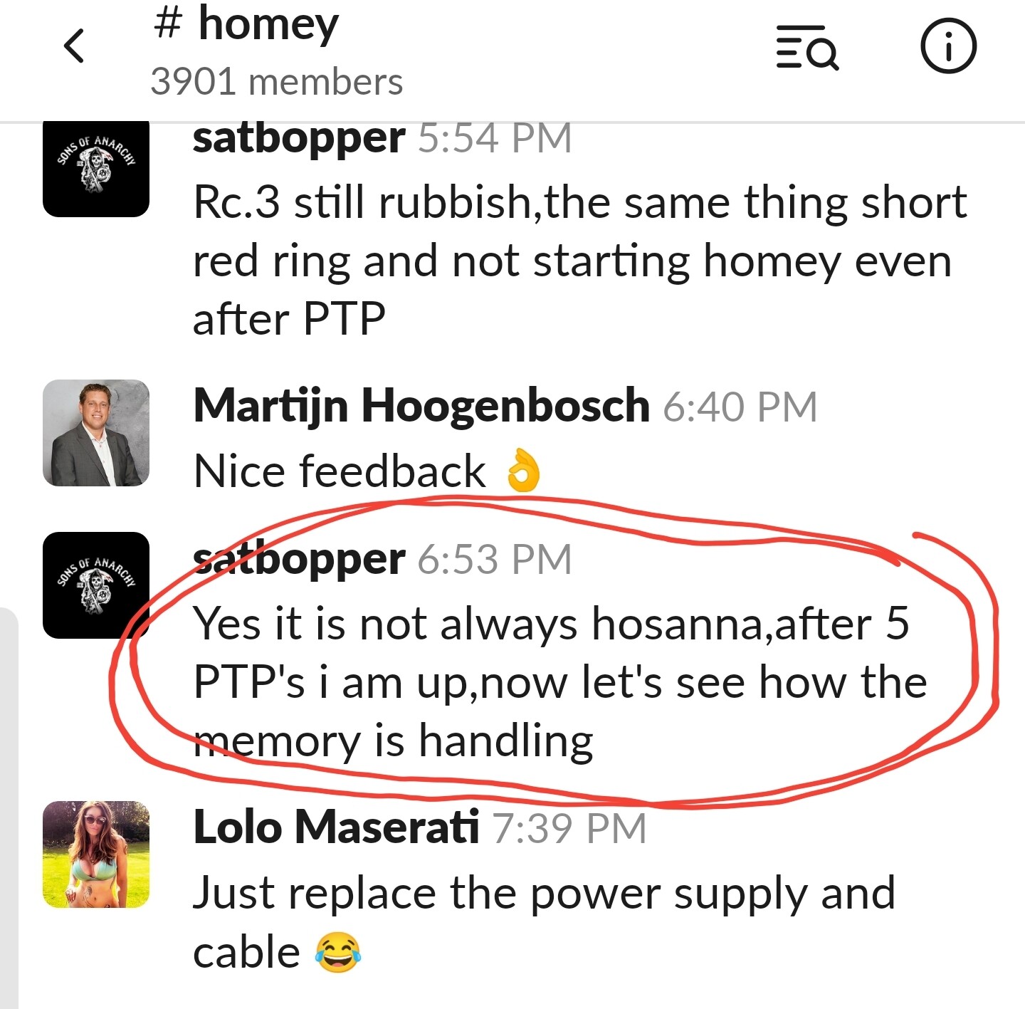

Es sind 5 PtPs zu erledigen.
(nicht wirklich natürlich, aber wer weiß, vielleicht hilft es) :wink:
da bin ich grad noch dran und bin beim vierten :smiley: ich lasse das Ding sogar etwas länger offline bevor ich es wieder einstecke.

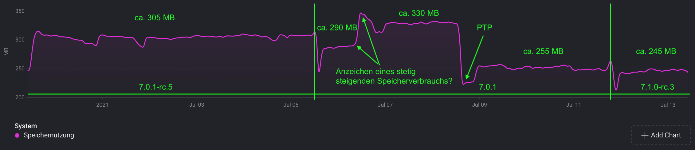

Hier mal eine 14-tägige Übersicht der Speichernutzung meines Homey Pro in Abhängigkeiten der letzten Firmwares:
Anzahl Apps (aktuell): 41
Anzahl Geräte (aktuell): 132
Anzahl virtuelle Geräte* (aktuell): 35
*z.B. , Virtuelle Geräte, WU, Heimdall, Google Services…

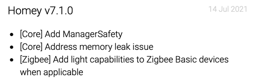

Der neue Fix lässt meinen Homey nun wieder normal seine Arbeit verrichten. Speicherproblem ist definitiv weg. Seit dem Update keine Reboots mehr.
v7.1.0 = jetzt offiziell
