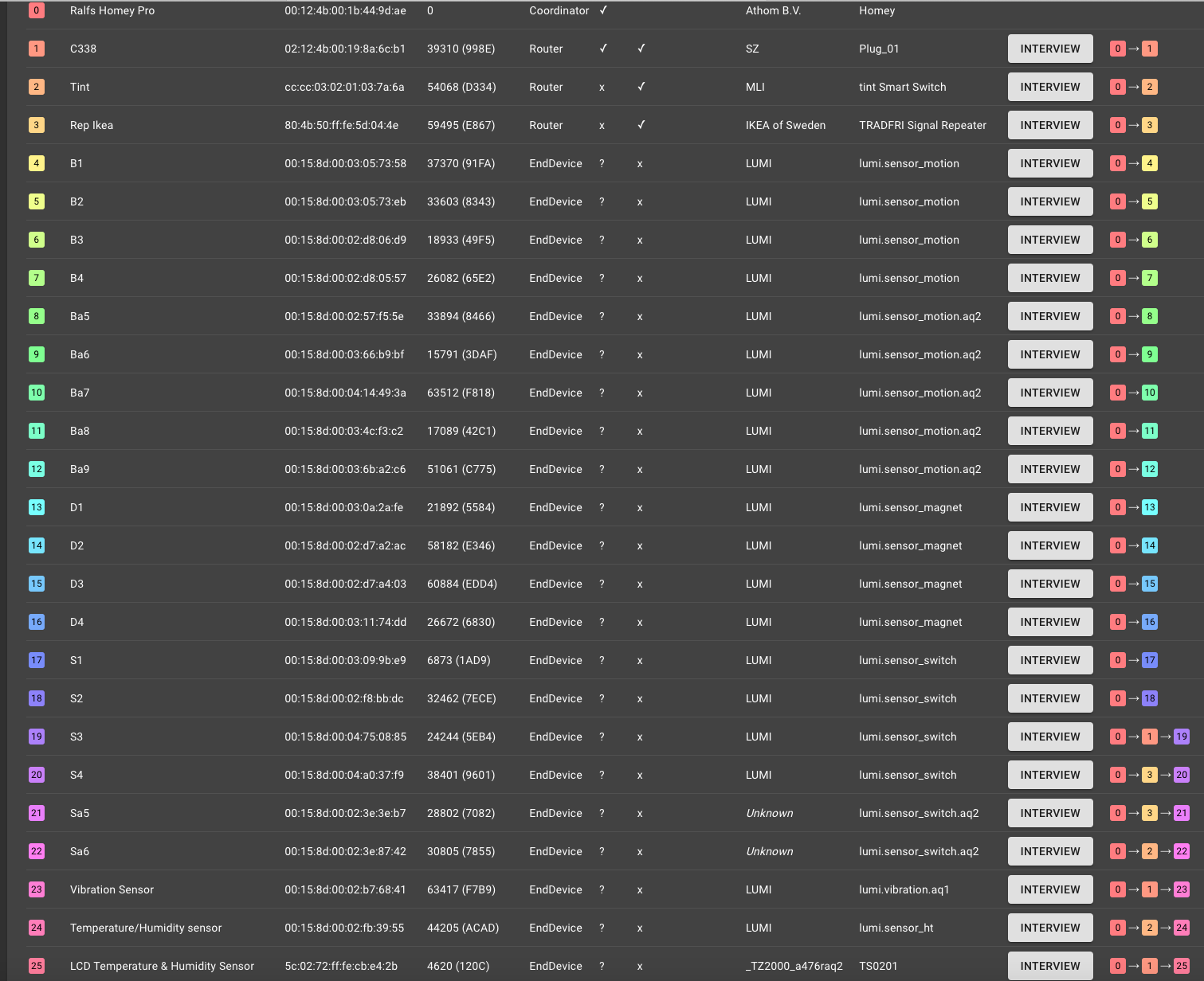

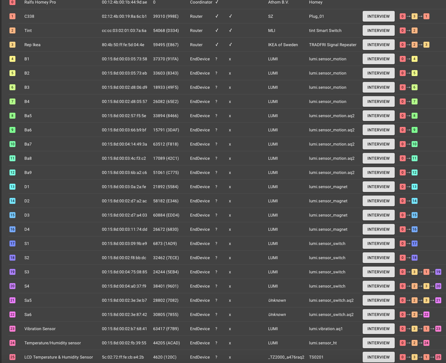

Ich habe von Neueinrichtung 7 Geräten die über einen der 3 Reps. (1,2,3) laufen.
In Stein gemeißelt so wie derzeit im Bild.
Entferne ich einen der Repeater sind die darüber gerouteten Geräte nicht mehr funktionstüchtig.
Derzeit Gerät1 und 2 außer Betrieb. Da hätte ja über Nacht mal was passieren müssen.
Aber auch der derzeit aktive Rep1 verbindet nicht mehr obwohl er ansprechbar ist (Plug)

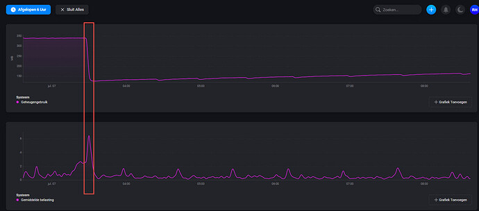

Bei mir ist der Verbrauch gestern um 15:30 Uhr nach oben geschossen, aus welchen Gründen auch immer. Aber kein Reboot…

Es funktionieren (schalten) nur noch der Tint Switch (2) sowie der C338 Plug (1)
Dafür haben sich nach Kanalumstellung sofort die betroffenen 7 Geräte
sowie Repeater 1 und 3 neu geroutet.
Kein Gerät ab Nr. 4 hat noch Funktion.

Habe noch etwas entdeckt. Ich hatte mal einen Battery Monitor installiert, aber wieder entfernt.
Trotzdem taucht der mit einem gewaltigen Speicherverbrauch und Systemlast in den Insights auf.
Gibt es da einen noch einen systeminternen Manager? In den Apps ist nichts drin.

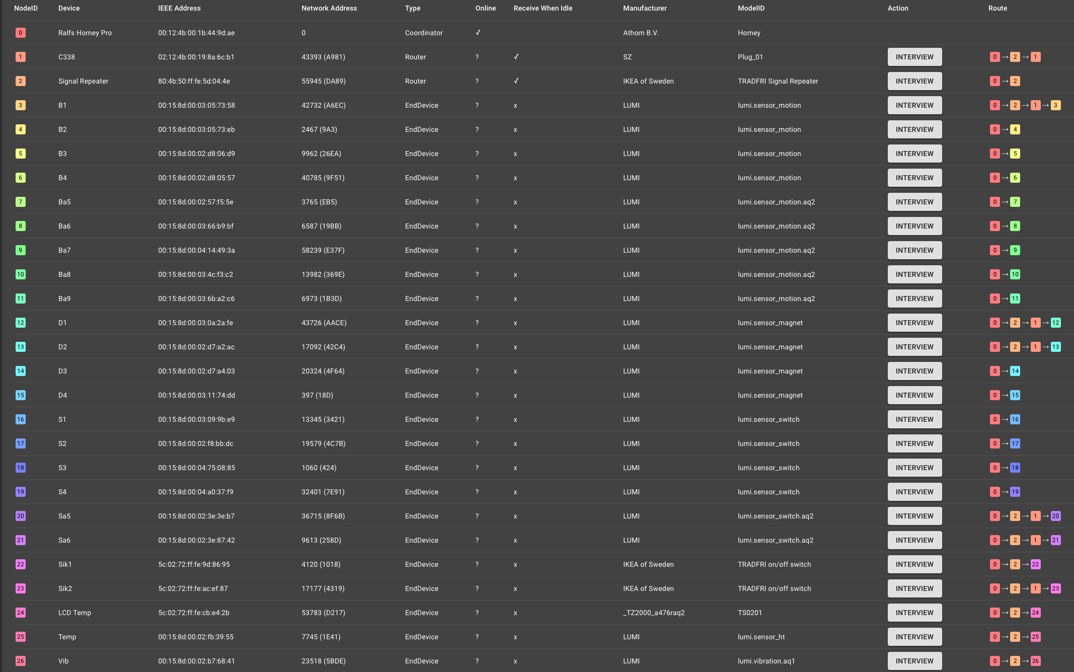

Habe Zigbee noch dreimal mal komplett neu gemacht.
Beim ersten Mal hat die Kiste ab Gerät 17 blockiert trotz Repeatern.
Das zweite Mal testweise ohne Repeater.
16 Geräte konnten ohne Repeater installiert werden
und waren im gesamten Haus verteilt nutzbar.
Offenbar hat sich softwareseitig die Zigbeereichweite vergrößert,
denn es bleiben mehr Geräte als früher direkt an der Kugel.
Geräte können nicht mehr wie früher durch Aufruf von
Zigbee - Homey ruft dann automatisch die zugehörige App. auf - installiert werden.
Es muß jetzt direkt in der App die entsprechende Installation gestartet werden.
Aqara benötigt den 2 Sekunden Aufwachtastendruck nicht mehr.
Die Geräte werden sofort vollständig installiert. Eine erhebliche Verbesserung.
Die 3. Install läuft jetzt komplett und alles getestet sehr gut.
Während der Geräteinstallation sollte außer der Dev/Zigbeeseite auf einem Rechner keine weiteren Seiten offen sein besonders Insights nicht.
Das schafft der Prozessor/Ram von Homey nicht mehr,
Fehlfunktionen und erhebliche Verlangsamung sind die Folge.
Das Routing (nur noch 2 Repeater) läuft wieder korrekt.
Wenn es so bleibt bin ich zufrieden.
