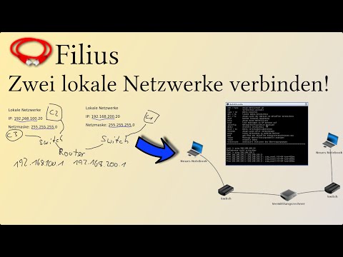

Wenn das so ist, hast du zwei völlig eigenständige Netzwerke aufgespannt, bei dem die jeweiligen Geräte, nur die Clients in ihrem eigenen IP Adress Bereich sehen können.
Wenn du zwei verschiedene Netzwerke kombinieren willst, geht das meines Wissens nur über einen 3. Router oder einen Switch.
Schau dir das mal an:
Werde ich mal studieren, danke. Aber wieso geht die Verbindung von WLAN zu Kabel, aber nicht andersrum?
