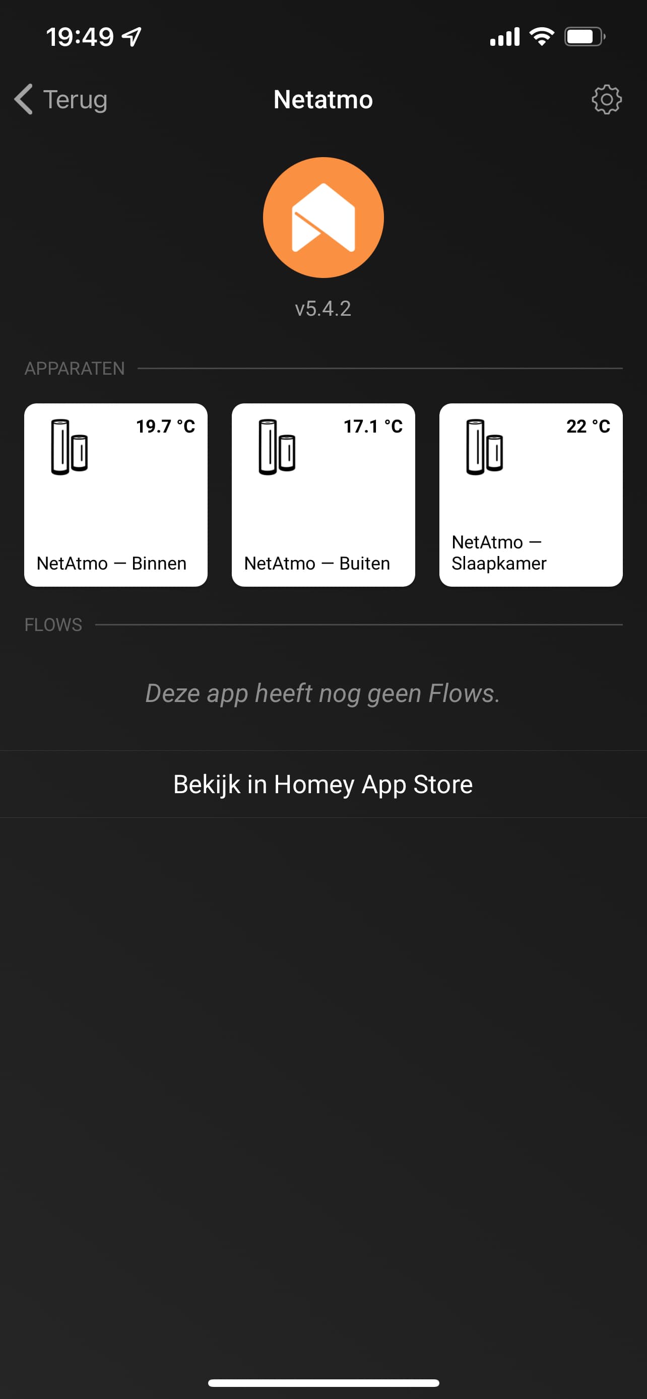

Welke versie van de app gebruik je?

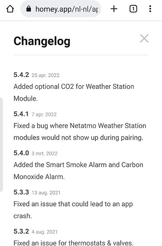

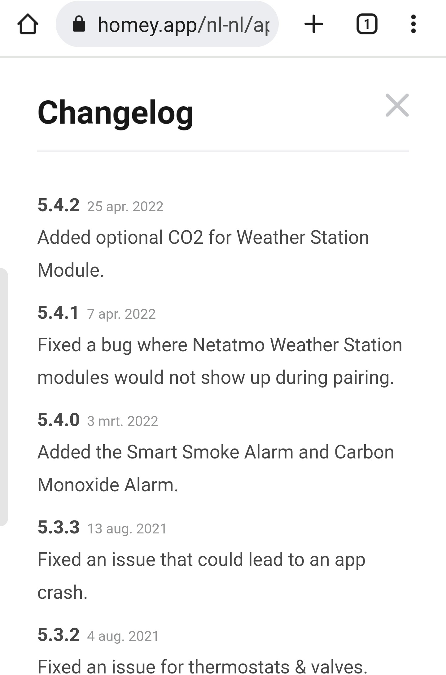

Zeker weten dat je v5.4.2 draait?
Duidelijker kan ik niet zijn :thinking:
