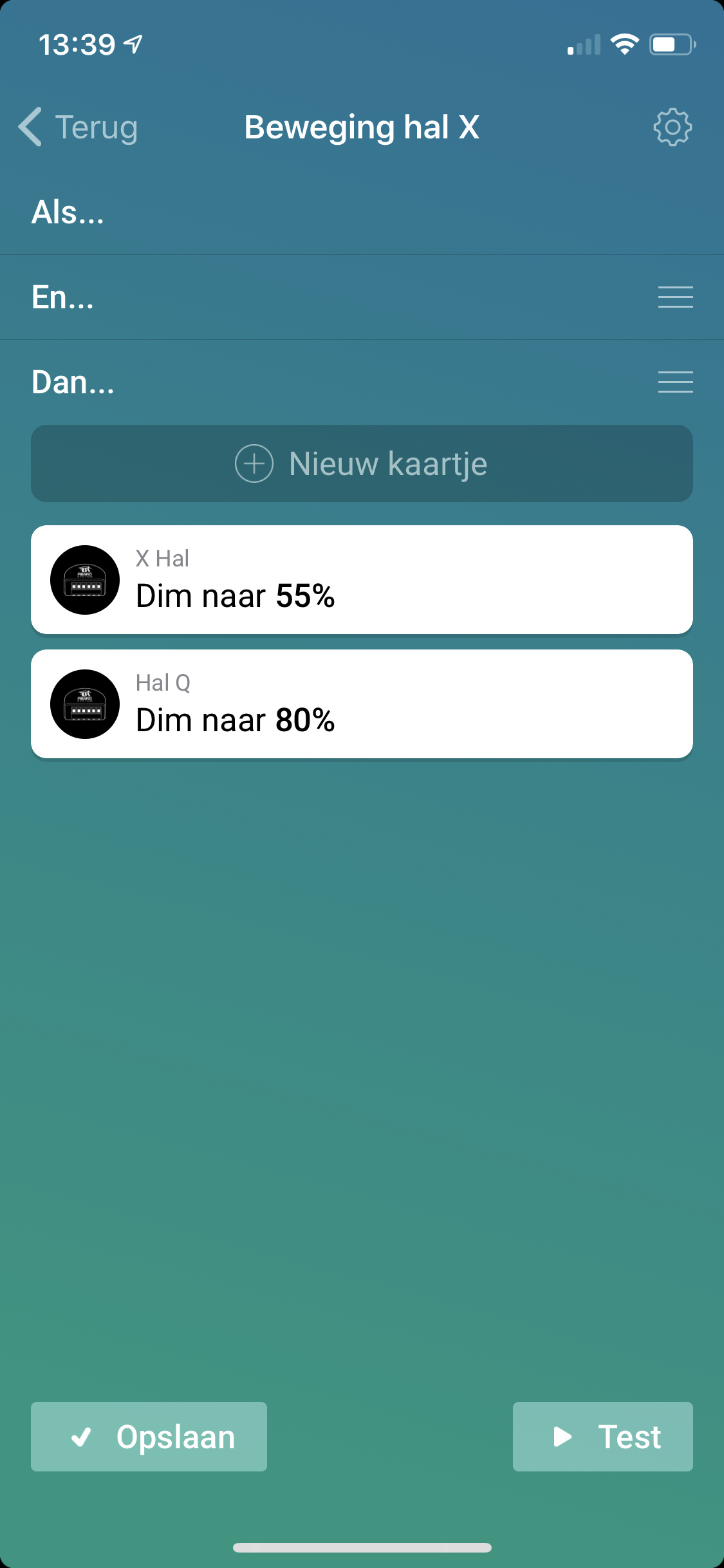

Hier mijn flows:

Inderdaad erg kleine lux verschillen en weinig daglicht. Ik heb wat met de luxwaarde zitten spelen en meerdere flows aangemaakt met tijden waar ik de lampen zacht wil laten branden. Zover ik nu kan zien gaat alles zo als ik het wil hebben. Nog maar even testen…
