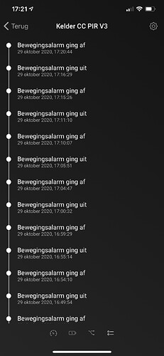

Ik heb de Pir nog een aantal malen opnieuw aangemeld, maar hij blijft meldingen geven.
Uiteindelijk vanmiddag als V3 aangemeld en ook hier is het resultaat hetzelfde.
NB, de Pir ligt in een lade en kan niets waarnemen.
