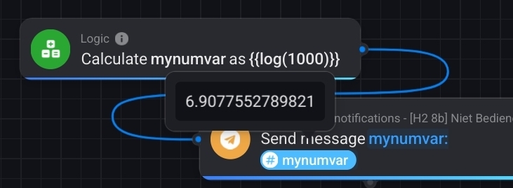

Hallo Stephan,
Versucht zunächst auf einfache Weise herauszufinden, ob es mit einer Zahl funktioniert?
Zumindest bei dir fehlt der Abschluss ) von {{ log() }}
Und niemals Kommas als Dezimalpunkte verwenden! Kommas sind Teil der Funktion:
log(10000, 10) // this returns 4
Deine Berechnung sollte folgendermaßen aussehen:
{{ log( ([#Luftfeuchtigkeit] / 100) + 17.625 * [#Temperatur] / (243.04 + [#Temperatur]) ) }}
Ich habe es nicht ausprobiert, aber auf jeden Fall fehlt Dir nach dem letzten #Temperatur die Klammer zu ).
Ich verwende für den Taupunkt: 243.12*((17.62*$values[0])/(243.12+$values[0])+Math.log($values[1]/100))/((4283.77)/(243.12+$values[0])-Math.log($values[1]/100)) in / mit einem Advanced Virtual Device. Value[0] = Temperatur, value[1] = Luftfeuchtigkeit
