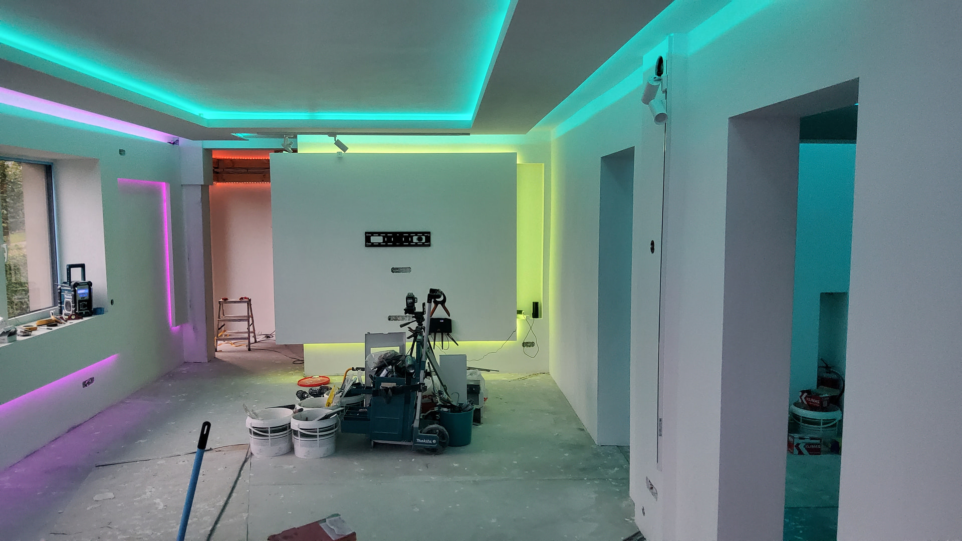

Vier WLED (d.a.l.o.r)Controller auf dem Bild.
Sie müssen genau wissen, wie viele Meter LED-Streifen es sein werden. Wie werden Sie den Streifen steuern?! Welche Leistung hat der Streifen?! Wie viele Transformatoren wird es geben? Wie werden Sie die Transformatoren steuern?

Ich habe Philips Hue neben Wled (D.A.L.O.R) installiert. Schauen Sie sich den Preis für das Sonoff LED-Band an. Es leuchtet sehr schön. In Kombination mit einem Fibaro Controller ist es eine hervorragende Kombination.Irgendwo habe ich ein Setup von Tuya… Alle von mir genannten funktionieren mit HOMEY.
Die Hauptfrage ist das Design. Die zweite Frage ist, wer die Montagearbeiten ausführen wird.
Schauen Sie sich an, wie das COB-LED-Band leuchtet, und prüfen Sie in natura, welche Leistung (W/m) Sie benötigen.
