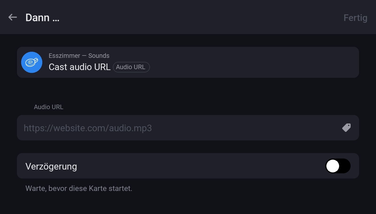

Cast soundboard Sound, kann man irgendwo eine Aufnahme hinterlegen und die wird dann abgespielt?
Ich hab das nie versucht, weil mp3 oder wav bei mir von HA kommen. An HA hab ich ne 500 GB SSD hängen und somit unendlich Platz für Musik- oder Sprachdateien. Homey löst diese Sounddateien aus, in dem es die Scripte von HA aufruft.
Ich kann das leider nicht testen, weil ich Soundboard nicht installiert habe. Wenn ich aber Cast Audio URL richtig interpretiere, sollte ein Sound von jedem sich im Netzwerk/Internet befindeten Speichermedium abgespielt werden können.

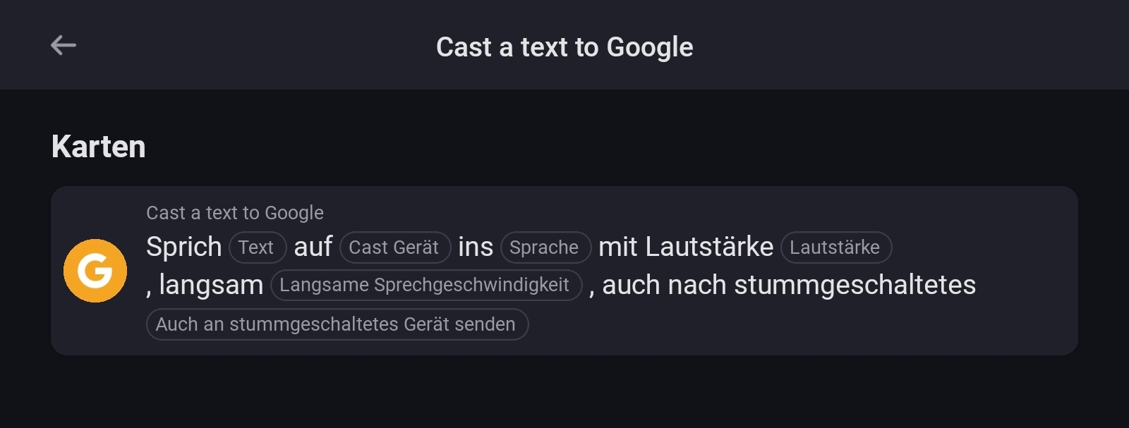

Edit:
Wenn es dir nur um Sprache geht, kannst du mit der App “Cast a text to google”, den Text direkt zum Chromcast schicken.
