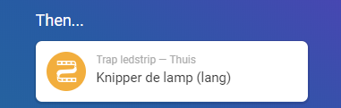

Ik doe het met de hue app :slight_smile: zit er standaard in. Kort en lang.
Klopt die heb ik dus niet de lampen moeten gaan knipperen door een flow.
https://apps.athom.com/app/nl.philips.hue
als je die installeert, heb je hem wel… en het kaartje kan gewoon in een flow.
