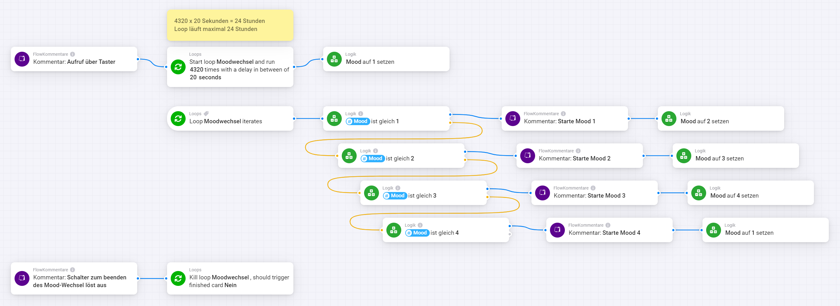

ich habe in einem Raum 4 Moods definiert, die ich alle 20 s wechseln möchte. Ein Standard Flow macht das, wenn ich ihn aufrufe.
Der Aufruf erfolgt über einen Taster.
Jetzt hätte ich gerne, dass der die Woods kontinuierlich durchwachsen bis ich wieder einen anderen Schalter gedrückt habe. Der fLow ruft sich selbst auf und wird dann durch einen anderen Schalter deaktiviert. Damit stürzt Homey ab.
Das gleich Spielchen mit kontinuierlichem Aufrufen z. B. alle 200 s und aktivieren/deaktivieren geht auch nicht.
Jemand eine Idee?
Hallo Marcus,
so könnte es funktionieren:

was bedeutet eigentlich “should trigger finished card”?
Wählst Du “Ja”, laufen die restlichen FlowCards des Durchgangs weiter und der loop wird erst danach beendet.
Bei “Nein” stoppt der loop ohne die restlichen Karten des Durchgangs zu berücksichtigen.
