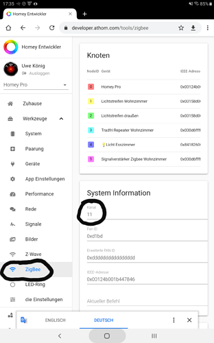

Wechsel mal nur als Test auf einen Kanal unter 10 und berichte.
Hier steht der Homey Zigbee Kanal
Habe den Homey-WLAN Kanal gesucht, nicht Zigbee… :man_facepalming:t3:
Der steht auch auf 11, aber ich habe ja keine verbundene Geräte.
