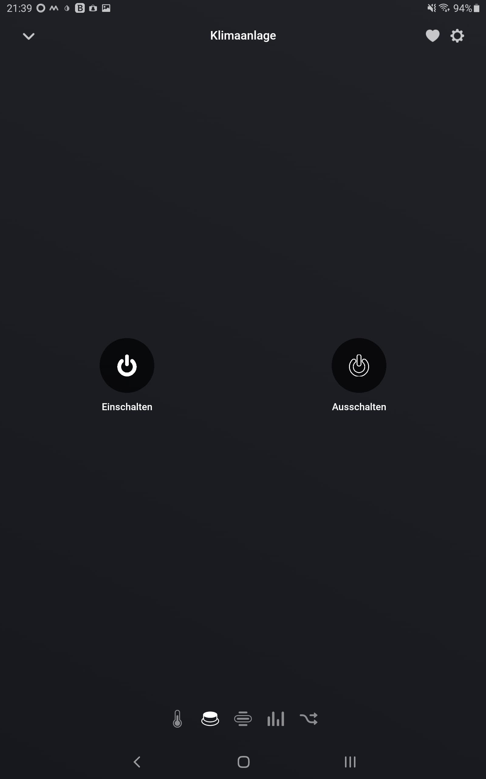

Es gibt zwei Möglichkeiten. Entweder hat der Hub euer Gerät schon in der Datenbank, oder ihr lernt das Gerät anhand der original Fernbedienung am Hub an.

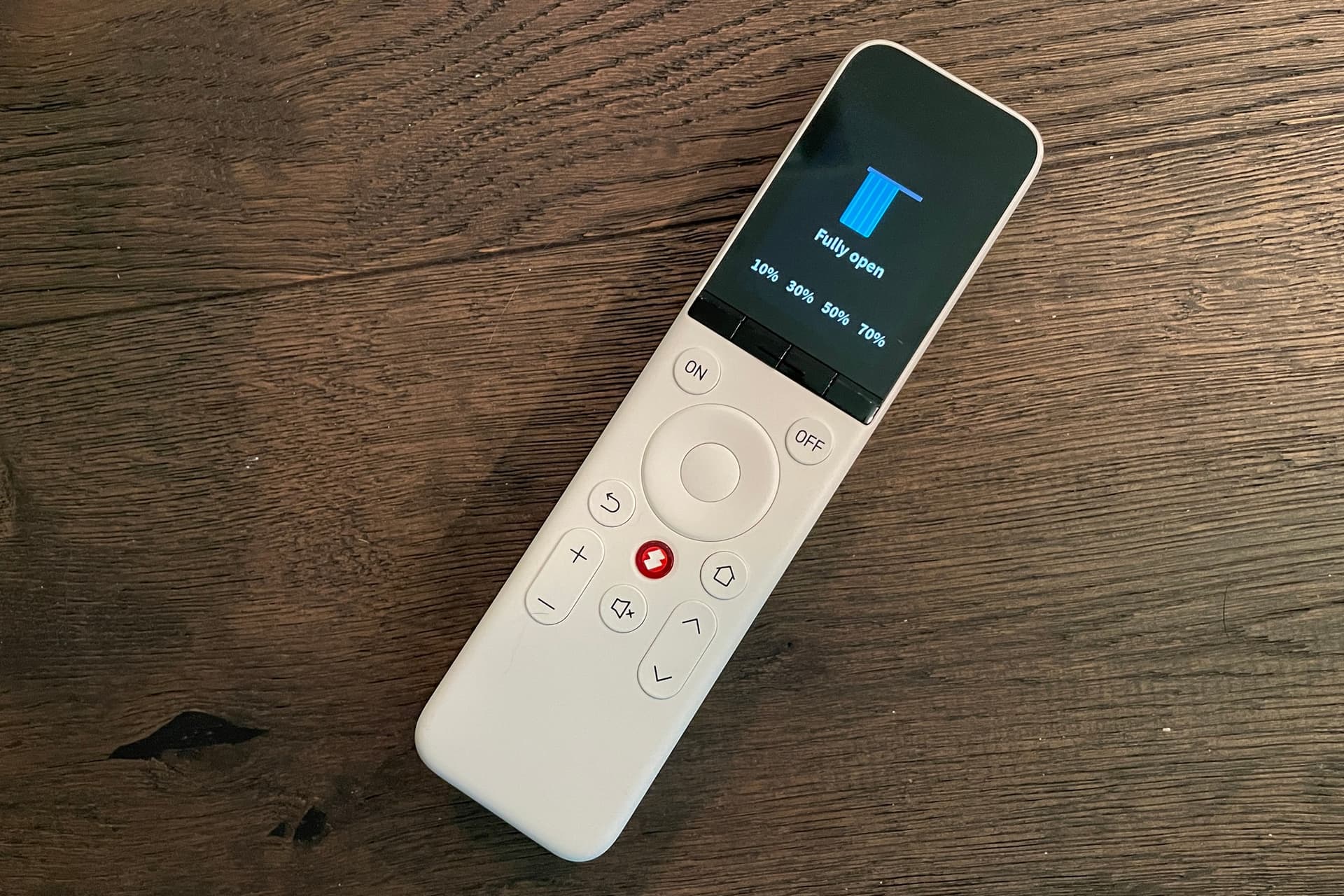

Switchbot hat übrigens eine eigene universelle Fernbedienung, die so manchen Job übernehmen kann.

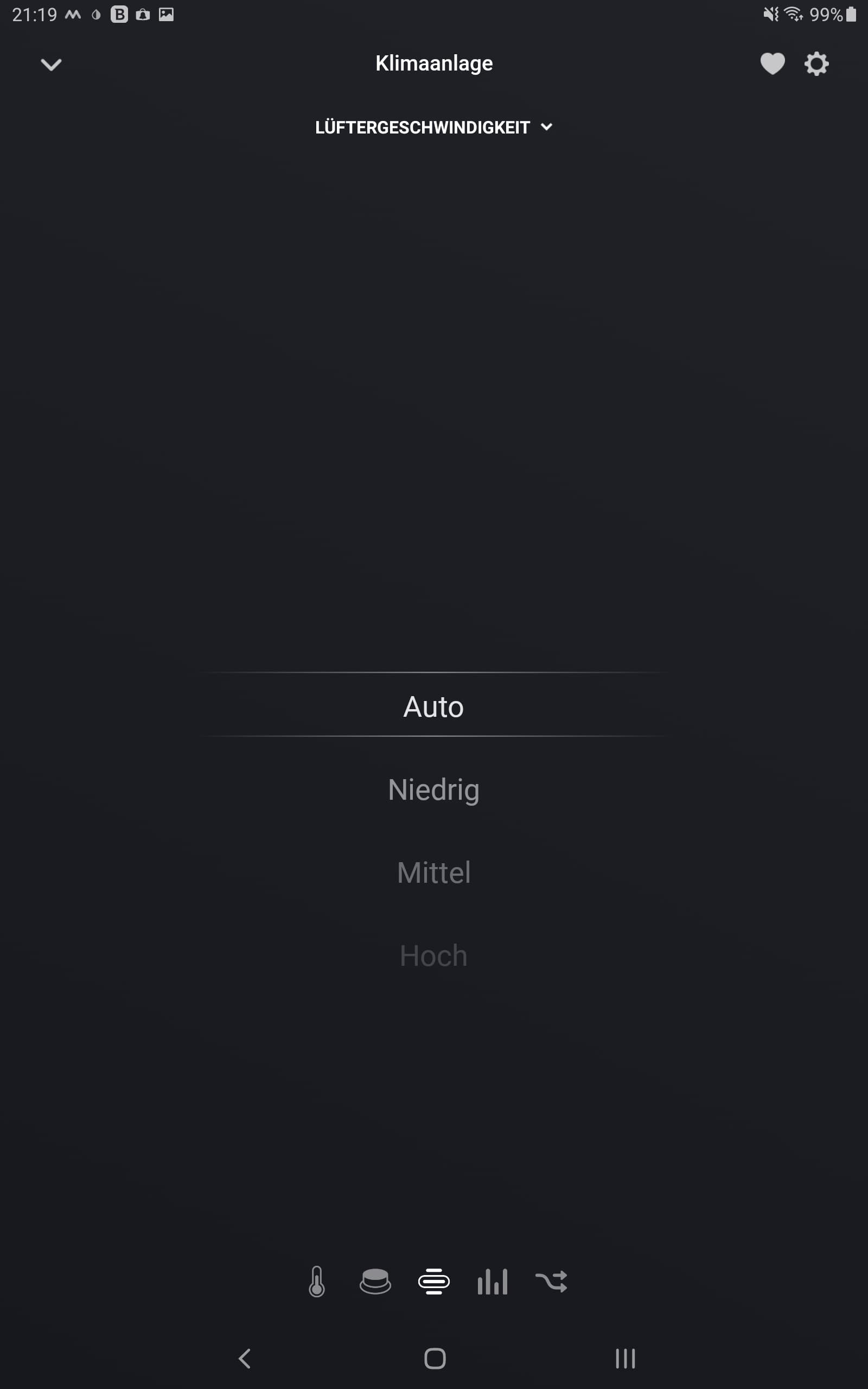

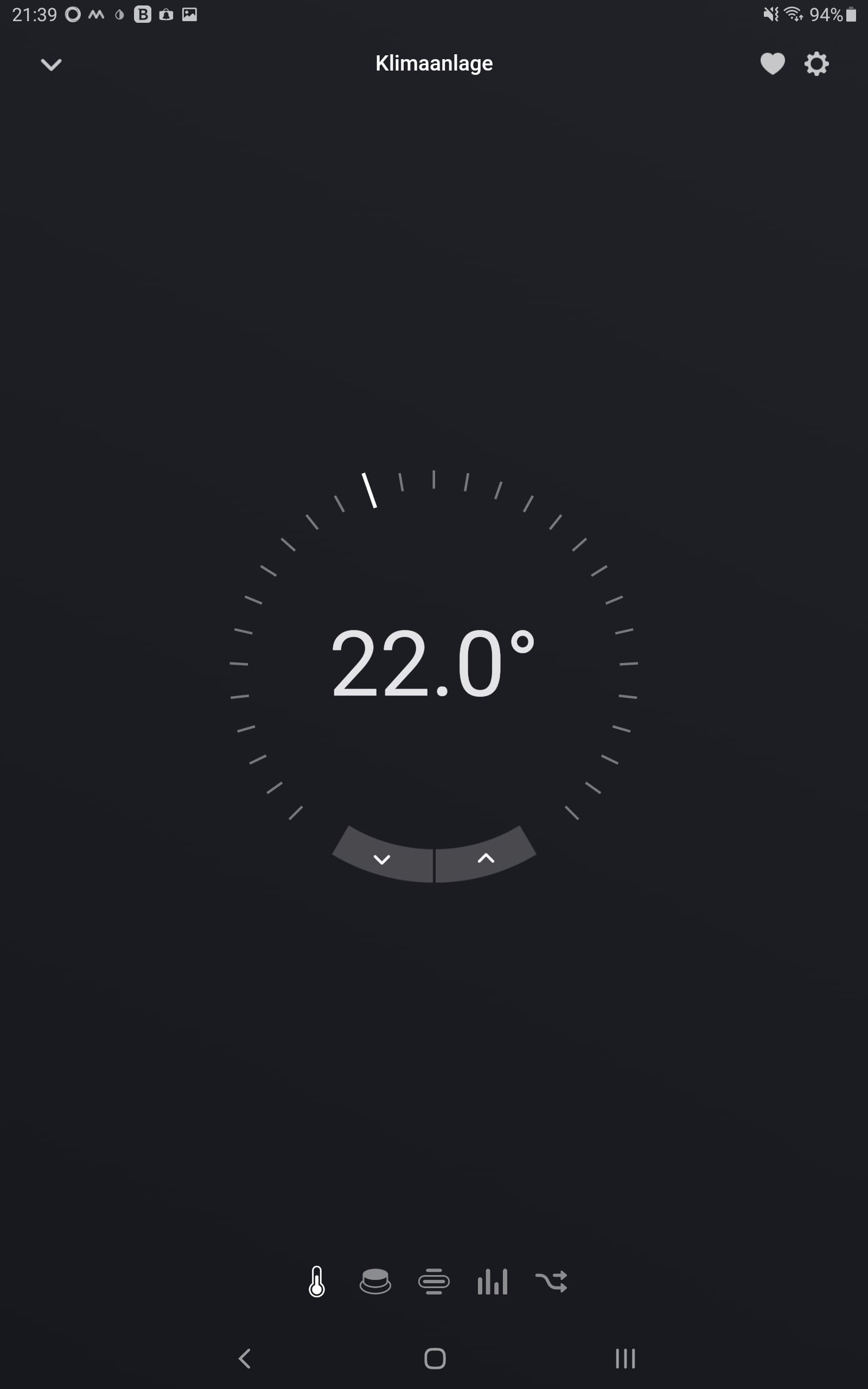

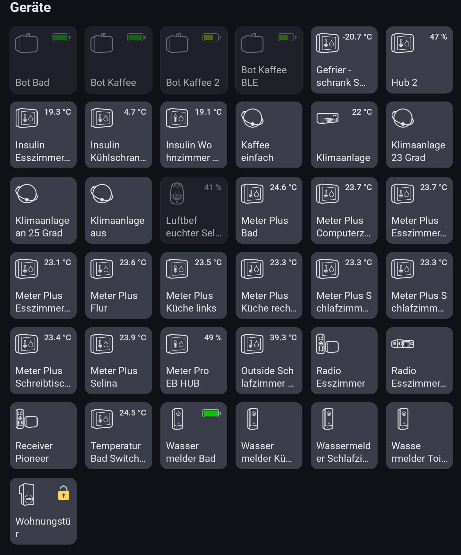

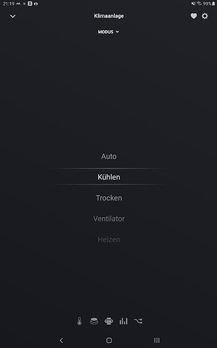

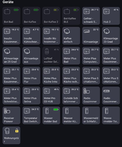

Homey übernimmt jetzt mit der Homey Switchbot App, alle am Hub angemeldeten Geräte und kann sie somit steuern.

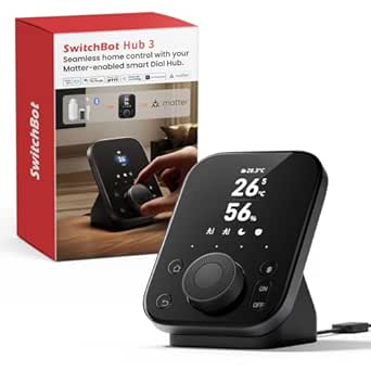

Es gibt neben dem Switchbot mini auch den Hub 2 oder den Hub 3. Je höher die Zahl, umso mehr können sie, wie z.B. Matter.
Hub 2:
Hub 3:

Ich benutze die original Fernbedienung gar nicht mehr. Die Klimaanlage wird komplett durch Homey über den Switchbot Hub geregelt und somit weiß Homey immer, was gerade aktuell ist. Für die manuelle Schaltung gibt es nur noch eine Ikea Tradfri Fernbedienung. Die kann an/aus, rechts/links, oben/unten und den Modus.
