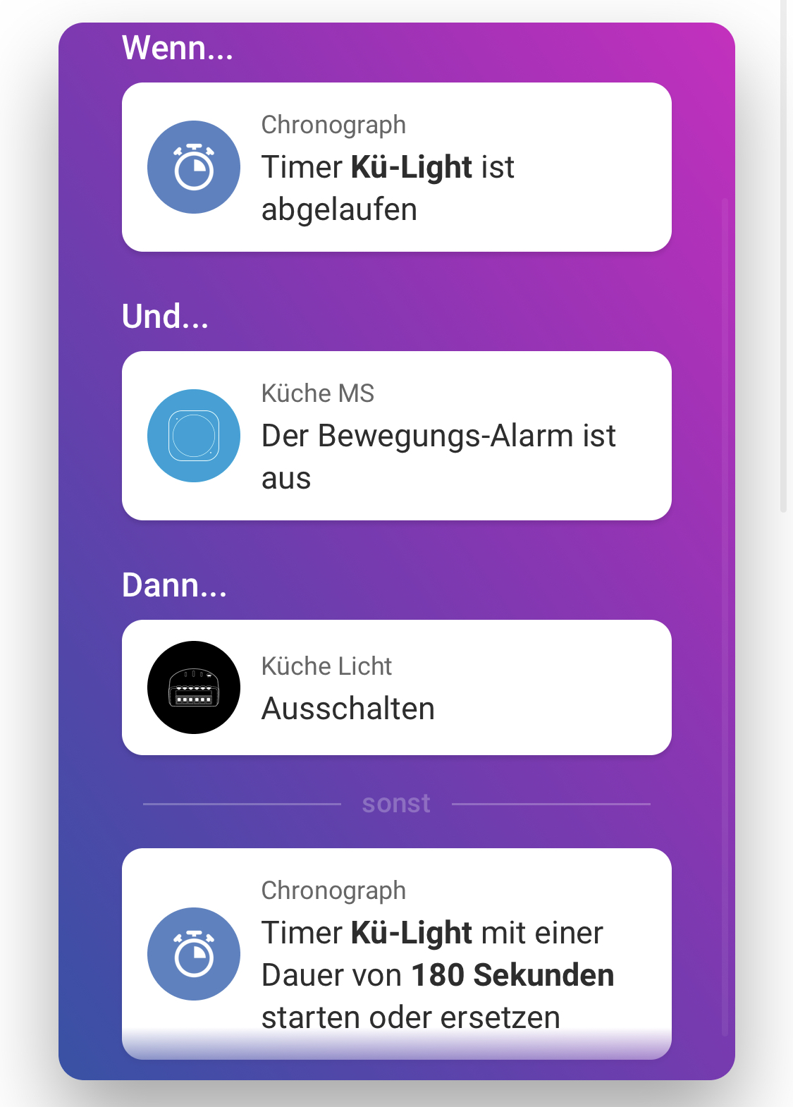

Hier ein Beispiel meiner Küche mit einem Wandschalter “Küche Licht” (Fibaro UP Modul):

Das Problem ist im zweiten Flow, der Timer läuft ab und wird sofort wieder gestartet. Der soll aber nur gestartet werden wenn der Bewebungsalarm noch aktiv ist.
Beim zweiten Flow musst du im “Then…” die Timer Karte als “Else” bzw. “Sonst” Aktion nehmen. Dazu klickst du die Karte an und ziehst sie etwas nach unten bis “Else” erscheint.

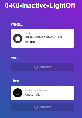

Es gäbe da noch eine andere, relativ neue Möglichkeit und zwar das ganze über Zonen zu lösen. Ich nehme an dein Badezimmer ist eine eigene Zone in der der Bewebungsmelder drin ist (Zuteilung unter dem Tab Geräte). Die Zonen Funktionalität ist eben noch relativ neu (Blogeintrag).
Das könnte dann so aussehen:
super hat funktioniert… danke!!!
