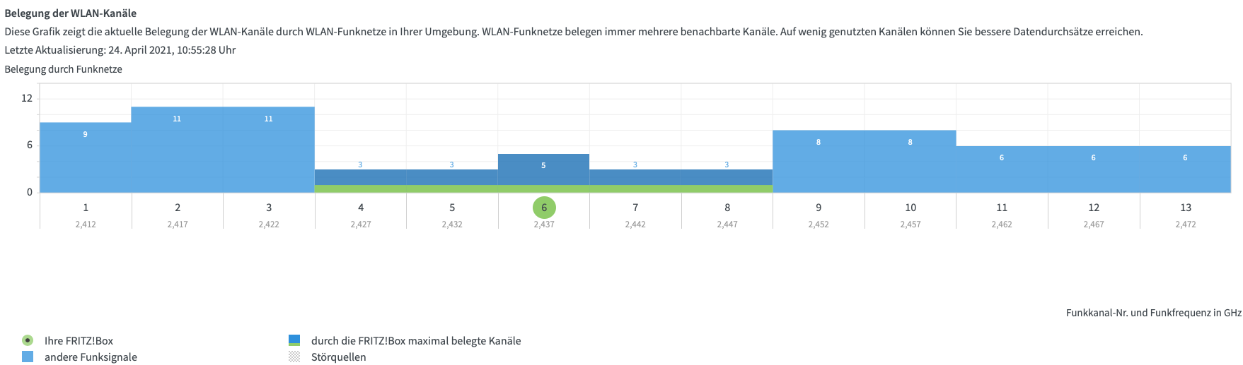

Hi, also wenn ich recht sehe habe ich Kanal 14 eingestellt oder? Mein WLAN ist auf 6. Anbei noch Screenshots aus der Fritzbox was hier rundherum so abgeht…
Danke fĂĽr die Hilfe

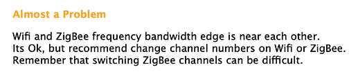

Dann könnte es passieren, daß es Probleme gibt.
Hier nochmal die Ăśberlappung von WLAN und Zigbee.
14 liegt voll auf Kanal 1 und am Beginn des Kanal 6 Bereiches.
Da wĂĽrde ich mal Kanal 11 versuchen.

Hier eine Einschätzung zu Deinen aktuellen 2,4 GHz Kanälen von dieser Test-Seite (also das was Ralf bereits geschrieben hatte):
Solltest Du das Zigbee-Netzwerk zurücksetzen, dann könntest Du direkt im Anschluss auch den Zigbee-Kanal beim Homey ändern. Eine Änderung des Kanals wenn bereits Geräte gekoppelt sind kann ich nicht empfehlen. Da ist es definitiv leichter und unproblematischer den WLAN-Kanal zu wechseln.

1.) Stelle meine WLAN Kanäle auf 11 (Ist es egal welche Kanäle meine Nachbarn alle haben?)
2.) Stelle den ZigBee Kanal auf 11
3.) Resette das ZigBee Netzwerk

Versuche erstmal Kanal 11 WLAN, wenns dann immer noch nicht geht,

Probiere erstmal Kanal 11, spart ne Menge Arbeit wenn das Anlernen damit wieder funktioniert
Egal ist es nicht, aber es hängt von vielen Faktoren ab. Wieviele Nachbarn? Wieviel Traffic? Wie stark sind deren WLAN Netze.
Den WLAN-Kanal kannst Du immer noch ändern.
Nein, zuerst resetten, dann den Kanal wechseln.
