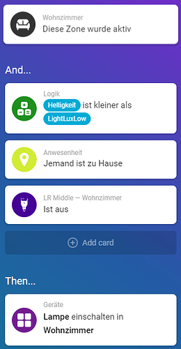

Klar @indigo, ist kein Hexenwerk.
Wobei LighLuxLead die Obergrenze (vom Dummy Dimmer gesetzt) ist. Und LightLuxLow die automatisch davon abgeleitete Untergrenze. Der 3te flow ist nur zum Einschalten, in deinem Fall eventuell garnicht relevant aber der vollständigkeit halber mal mit dabei. Der Autodim Schalter ist zum Überschreiben der Funktion. z.B. Nachtmodus. Da werden meine Lampen anderes geregelt.
