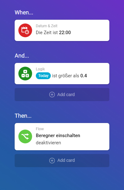

Hallo,
ich habe eine Netatmo Regenmesser und steuere den mittels Flow:
Nun möchte ich aber am Vortag abfragen wenn Regen größer als 0,4 mm ist dann soll er den Flow Beregner einschalten deaktivieren.
Das bekomem ich nicht hin, weil ich da nicht die Variable Today (regenmenge bisher von netatmo) habe.
Grüße
Philipp
Ich vermute der Regelzähler setzt sich um 0 Uhr zurück.
Du könntest in einem zweiten Flow der um 23:59 Uhr ausgeführt bei über 0.4 today deinen Flow deaktivieren lassen bzw aktivieren (mit Sonst/Else bei Dann…/Then…)
Genau so ist es.
genau so wollte ich es machen, nur kann ich bei wenn nicht die regenmenge auswählen?
Grüße
Setz mal als “And” Bedingung “Logic” ein. Als Tag des Netatmo nimm “Today” und die Bedingung “ist kleiner als xx”
Der Flow muss aber um 23:59 des Vortages starten, da sonst die Regenmenge wieder 0,00 ist.
Den Beregner kannst du zeitverzögert um xx Stunden starten lassen.
Danke, habs so gelöst, kann ich mir noch einen flow ersparen mit der bedingung wenn das nicht zutrifft soll er den flow beregner einschalten aktivieren indem ich eine logik hernehme? sonst muss ich noch einen flow machen der es im falle aktiviert
grüße
philipp
Du kannst noch bei Then… eine Else (dt. Sonst) Aktion hinzufügen. Die wird ausgeführt wenn bei And… die Bedingungen nicht erfüllt sind.
Dafür musst du eine neue Karte bei Then… hinzufügen und diese festhalten und nach unten schieben bis Else zwischen den Karten steht.
Bei einer Und-Verknüpfung wenn eine der Bedingungen nicht erfüllt ist.
Bei einer Oder-Verknüpfung wenn alle Bedingungen nicht erfüllt sind.
danke ihr seid die besten!!!
