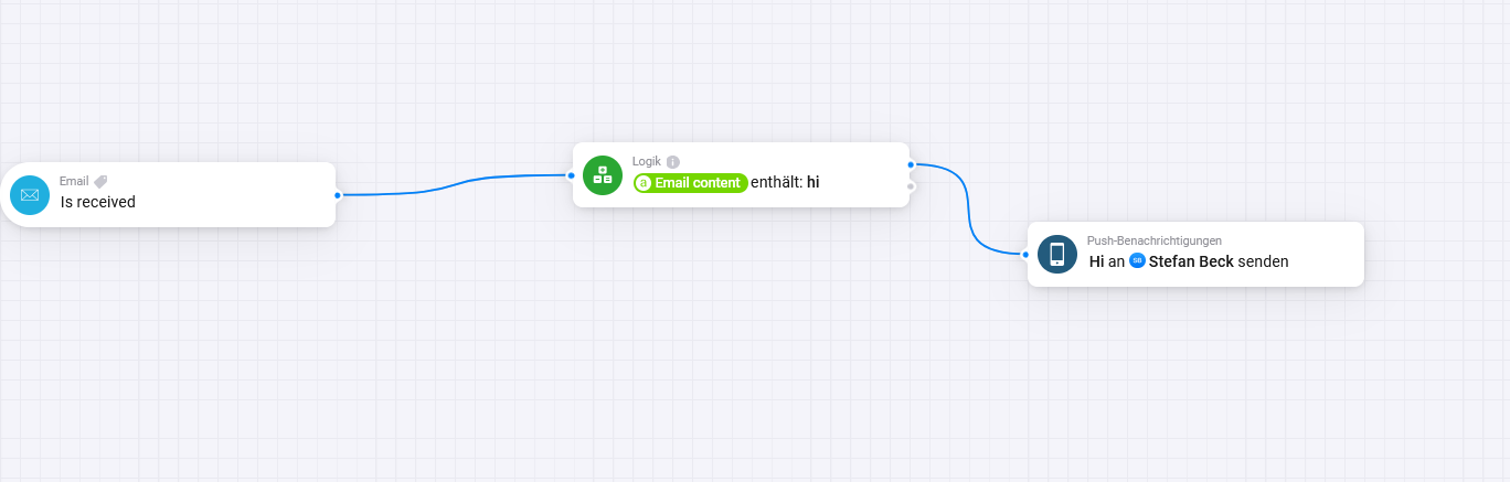

https://homey.app/f/lOnpuf
Vielen Dank. Leider funktioniert der Flow nicht… Was mache ich falsch?
Ich habe zum Test eine Mail mit hi im Betreff aber auch im Text versendet. Mail kam an, homey versendet mir aber keine Push Nachricht…

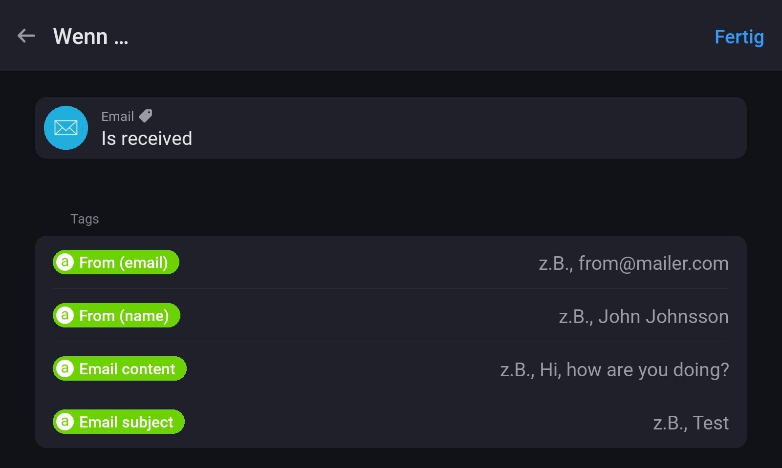

Ich kann dazu wenig sagen, weil ich die App selbst nicht benutze. Ich hatte die App nur kurz installiert, um den Screenshot zu machen.

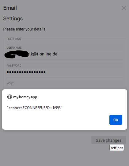

Port, TLS ? Stimmt alles ?
In einem anderen Post hatten mehrere User dasselbe Problem. Einer hatte dann herausgefunden, dass man die 2-Faktor Sicherheitseinstellung für das Mail Konto deaktivieren müsste. Allerdings hatte er ein Google Mail Konto.
Hast Du die 2-Faktor Sicherheitseinstellung aktiviert?
Sehe:

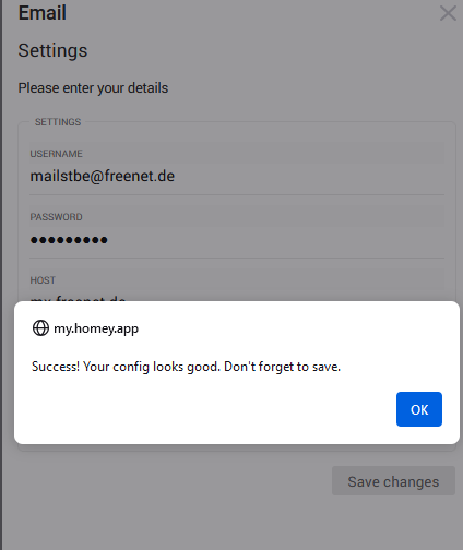

Danke ! Ich habe mittlerweile eine neue Mailadresse angelegt und die Konfiguration war/ist ohne Fehler. Jedoch funktioniert es nicht… siehe Bilder:
