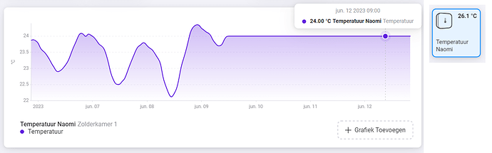

Ik heb een kleine Aquara temperatuur/humidity sensor.
Die werkt prima. Geeft temperatuur elke keer dat 'ie verandert door.
Maar de grafiek in Insights is ineens gestopt met werken.
Ik heb de batterij vervangen. ‘Gerepareerd’ (opnieuw gekoppeld).
Bij de developer Tools zie ik dat het apparaat ‘ready’ en ‘available’ is…
Iemand enig idee hoe dat kan, en hoe ik dat kan repareren?
Weet je zeker dat de temperatuur op de tegel nog steeds wordt bijgewerkt?
Of worden de andere sensors (vocht/druk) nog wel bijgewerkt?
Zeer zeker, ik heb het een poos bekeken, en er komt dat binnen. Temperatuur verandert, en bij de tools zie ik dat ‘ie elke zoveel seconden data doorstuurt.
