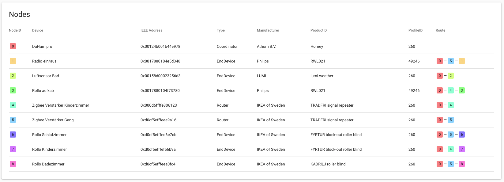

habt dan die rollo nochmal gelöscht , den repeater angelernt, und dann nochmal die rollo
@JackDaniel taucht bei dir der Repeater auch als unbekanntes Gerät auf?
wenn ich das Gerät entfernen möchte, kommt immer
Status.could not find zigbee shepherd device
Nachtrag:
habe das “unbekannte Gerät” einfach mal umbenannt… und dann die Akkus aus den Rollos genommen für 15 Sekunden… so sieht es jetzt aus
und rennt :slight_smile:
