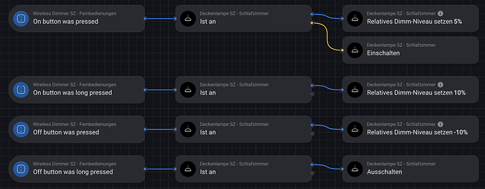

So schön, so gut. Bei den Hue Lampen passiert gar nichts, bei den Tradfri Lampen hören sie nach ca. 20 Sekunden wieder auf zu pulsieren, aber steuern lassen sie sich nicht. Wenn ich die Dimmer über Flows verbinde, funktionieren sie problemlos. Da weiß ich dann allerdings nicht, wie ich mir einen schönen Flow mit Dimm-Funktion basteln kann.

Das unschöne bei der ganzen Sache ist, dass man die Tasten nicht gedrückt halten kann um z.B. von 20 % bis 100 % Helligkeit hoch zu dimmen. Man muss stattdessen die Tasten wiederholt drücken. Da es sich um ein relatives Dimm-Niveau handelt, werden die “Helligkeitssprünge” immer größer, je näher man an die 100 % kommt. Man könnte allerdings auch mit Variablen arbeiten und feste Stufen, z.B. 10 % Schritte, realisieren.
Das Problem mit dem gedrückt halten ist, das bei jedem Drücken der Flow nur 1x ausgelöst wird. Erst nach dem Loslassen der Taste und einem erneuten Druck wird der Flow ein weiteres Mal ausgelöst. Es fehlt quasi eine Art Wiederholfunktion.
