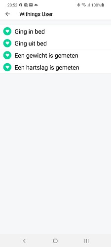

Via withing apps in Homey zijn er 4 namelijk
2x in/uit bed en dan een gewicht is gemeten en een hartslag is gemeten, echter de laatste 2 doen het niet.
Dus ook via de withing app heb je er maar 2, daarnaast kan je via de withing app ook maar 1 mat meten, een 2de is technisch niet mogelijk helaas. (vandaar ik ook iftt gebruik, daar kan dat wel).
Wil je alle opties van de mat echt gebruiken moet je de withings app op je smart device gebruiken, maar dit gaat buiten de automatisering om (die meet van alles, maar die data is niet bruikbaar in homey en ifttt).
