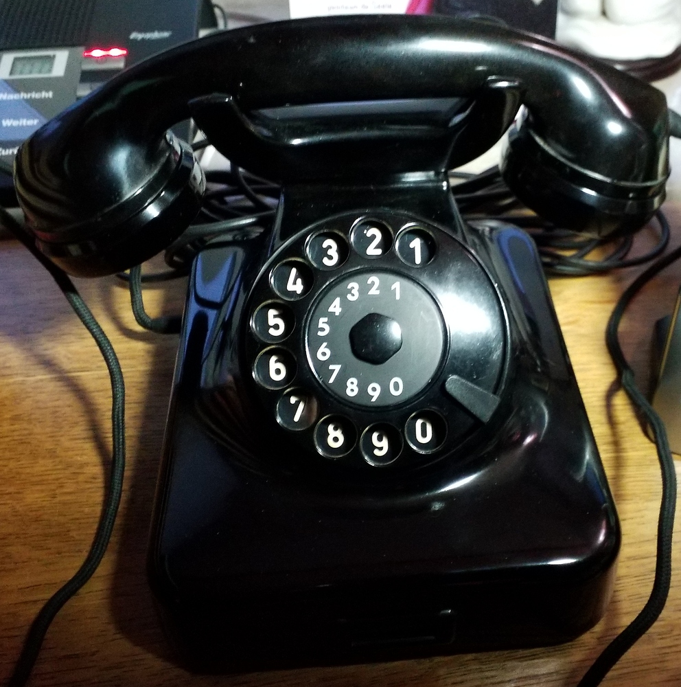

Achtet auf Originale. Sie haben auf der Bodenplatte ein Herstellungsdatum.
Es gibt verschiedene Hersteller z.B. Siemens, Krone oder die Post.
Achtet auf die Wählscheibe. Sie muss so aussehen wie auf dem Foto. Alles andere ist verbastelt.
Das elfenbein farbige Telefon hat grüne Zahlen auf der Wählscheibe.
