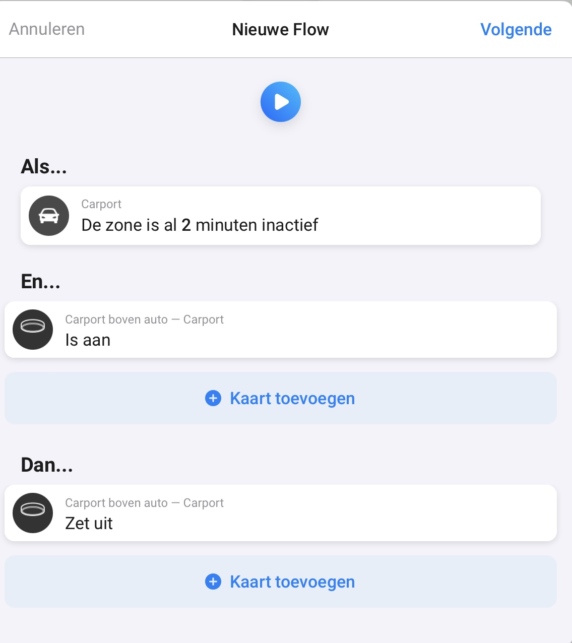

Da Timer immer ein Problem zu sein scheinen, rate ich, mit diesem einfachen Fluss zu beginnen:
@DirkG Wenn man sich zwischendurch aber wieder bewegt (WC :stuck_out_tongue_winking_eye: ) sollte das Licht aber an bleiben. In deinem Flow für den HWR geht das Licht aus wenn der BWM aus ist und der Timer auch.
Dann benötigt der BWM wieder Zeit zwischen den Bewegungen oder?
Das hieße man sitzt kurz im Dunkeln?
Deswegen soll die Lampe länger an sein, und großer wie die „dead time“ von sensor.
Ah! ja jetzt kapier ich es (denke ich :smiley:
Wie bekomme ich die dad Zeit vom hue Sensor raus :wink: ich kann da nichts umstellen
Das sollst du auch nicht. Die 2 Minute sind in die Karte. Oder im timer.
Vielleicht mal erst die flows machen wie oben. Dan diskutieren.
Kannst mir gerne zeigen wo es bei meinem Flow hakt.
Ich gehe davon aus, dass die Blind-Time deutlich kleiner als die 2 Minuten ist. Nach schauen kannst Du es möglicherweise in Developer Tools → Devices. Such nach Deinem Sensor und dann sollte eine Reihe an diversen Einstellungen erscheinen, hoffentlich auch alarm_reset_time:
So lautet die Einstellung der Blind-Time zumindest bei meinem Hue Outdoor Motion Sensor (via App Philips Hue, without the bridge).

Das einfachste ist wenn man die Zonen Karten nutzt. Aber das funktioniert bei mehreren Sensoren die eine Zone aktivieren können nur dann, wenn man diese auch entsprechend konfiguriert hat, also für die Zonenaktivierung aktiviert bzw. deaktiviert hat.
Bei der Benutzung der Build-In Verzögerungskarten kann es tatsächlich passieren, dass man kurzzeitig im Dunkeln sitzt, und das, obwohl man sich zwischendurch bewegt.
