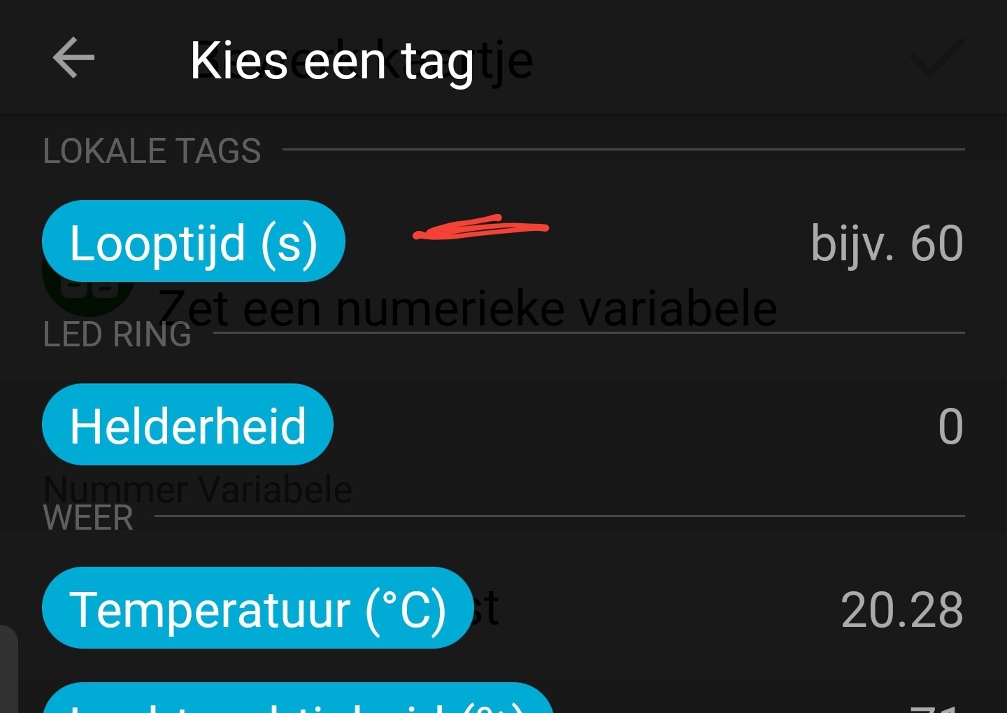

Zoals Edwin zegt, de [looptijd (s)] tag is beschikbaar in flows, en te vinden bij de Lokale Tags, bij gebruik van kaartje “ALS timer/stopwatch is gestopt/gepauzeerd” als trigger. (Wist ik niet, erg handige feature wel!)

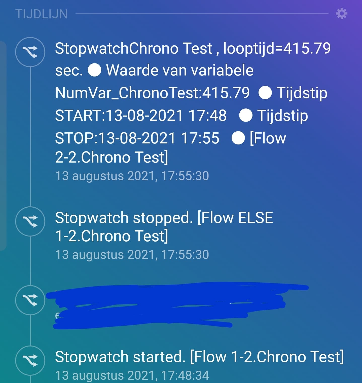

- Berekening, waarde naar variabele schrijven en melding sturen flow

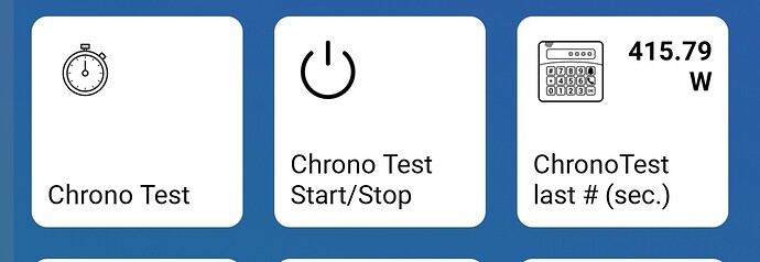

VD StartStop knop en VD meter t.b.v. weergave laatste tijdmeting
Tijdlijn
Resultaat na tijdregistratie:
