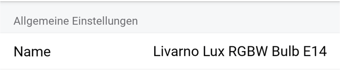

Folgende RGBW Lidl Birne wird leider auch nicht vollständig unterstützt…
Danke für den Hinweis!
Mit der Tuya App funktioniert auch das Dimmen nicht korrekt. Ich werd mir den Thread mal genauer durchlesen und eine Meldung dazu abgeben.
