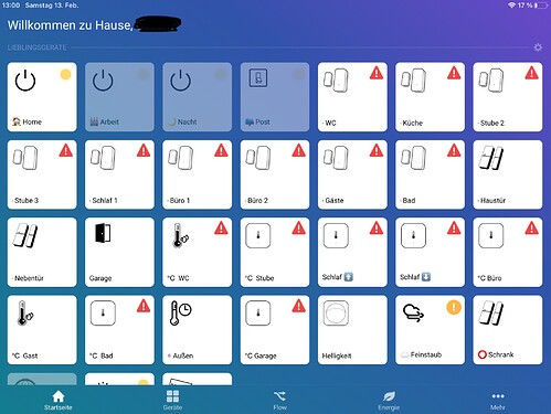

Ich habe nun alle Aqara Sensoren (und ĂŒbrigens auch den Hue Outdoor Bewegungsmelder) neu angelernt. Das hat zunĂ€chst leidlich funktioniert, aber nach 1-2 Tagen senden einige Sensoren keine Daten mehr und tauchen in der ZigBee Übersicht mit Fragezeichen auf:
Ich ĂŒberlege nun, das ZigBee-Netzwerk zurĂŒckzusetzen und danach ein backup einzuspielen um die GerĂ€te nicht nochmal neu einlernen zu mĂŒssen. Kann jemand bestĂ€tigen, dass das so funktioniert?
