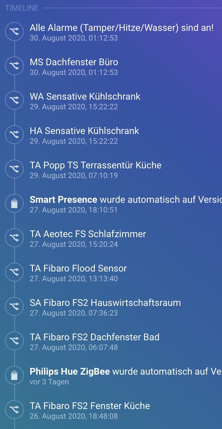

Habe ich auch noch. Ich hatte am 26.08. nochmals versuchsweise insgesamt 9 Tamper-Alarme von z.T. unterschiedlichen Sensoren und Herstellern gelöscht. Diese Nacht ist der letzte Alarm angegangen.
Ich stehe aber diesbezĂŒglich auch weiterhin mit Athom (Boaz) in Kontakt.
Die Bezeichnungen sind etwas durcheinander:
TA = Tamper-Alarm
SA = Sabotage-Alarm
HA = Hitze-Alarm
WA = Wasser-Alarm
MS = MotionSensor
 :man_facepalming:t3: :joy:

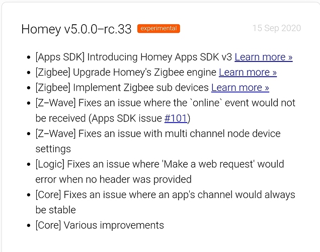

Homey v5.0.0-rc.33 experimental Ist online.
Ist problemlos durch gelaufen. Neuerungen hab ich auf den 1. Blick keine gesehen.
Lief bei mir auch problemlos durch.
@CyberSponk, @Tequila329 lt. Aussage von Athom wurde in diesem Release u.A. das Problem mit den Tamper-Alarm Problemen angegangen (ich habe extra nicht „gelöst“ geschrieben
 :wink:).
Also wieder bei 3, 4 Sensoren den Tamper-Alarm löschen und abwarten.

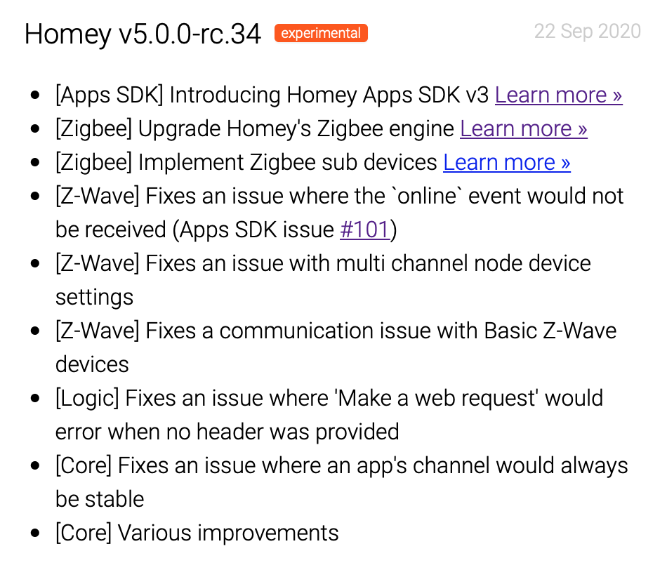

Homey v5.0.0-rc.34 experimental ist online.
Dieses Update soll u.A. das Problem mit den Tamper-Alarmen bei Z-Wave GerÀten lösen. Info folgt.
Aktuell kann ich noch nichts dazu sagen, ob das Update problemlos durchlÀuft.
Edit: Update lief problemlos durch. Einige GerÀte habe ich auch getestet und keine Probleme feststellen können. Die Ikea Kadrilj Rollos liefen auch auf Anhieb.
Ich habe 3 Tamper-Alarme versuchsweise gelöscht, bei einem weiteren Sensor (Aeotec TĂŒr-/Fenstersensor mit Kippfunktion) konnte ich den Alarm auch nach mehreren Versuchen nicht löschen, obwohl das vorher kein Problem war.
Mal abwarten ob die Alarme wieder grundlos aktiviert werden.
