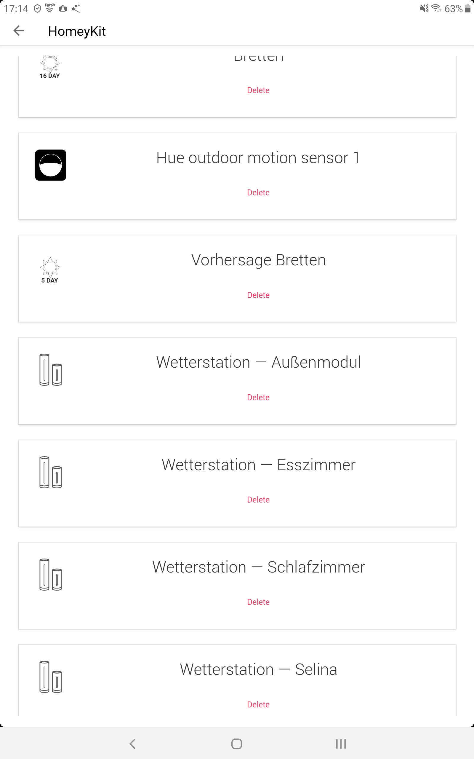

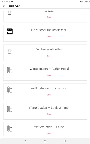

Obwohl ich kein Apple Nutzer bin, hab ich eben mal diese Homeykit Version installiert:
Was soll ich sagen ? Das hat mir die App angezeigt:
Ich kann damit als Apple Legastheniker wenig anfangen, aber es sieht so aus, als ob es laufen würde. Mach mal eine Liste, was nicht funzt und ich stell das nach, sofern es nicht direkt mit Apple zu tun hat oder eine App ist, wo ich kein Gerät zum Checken hab.

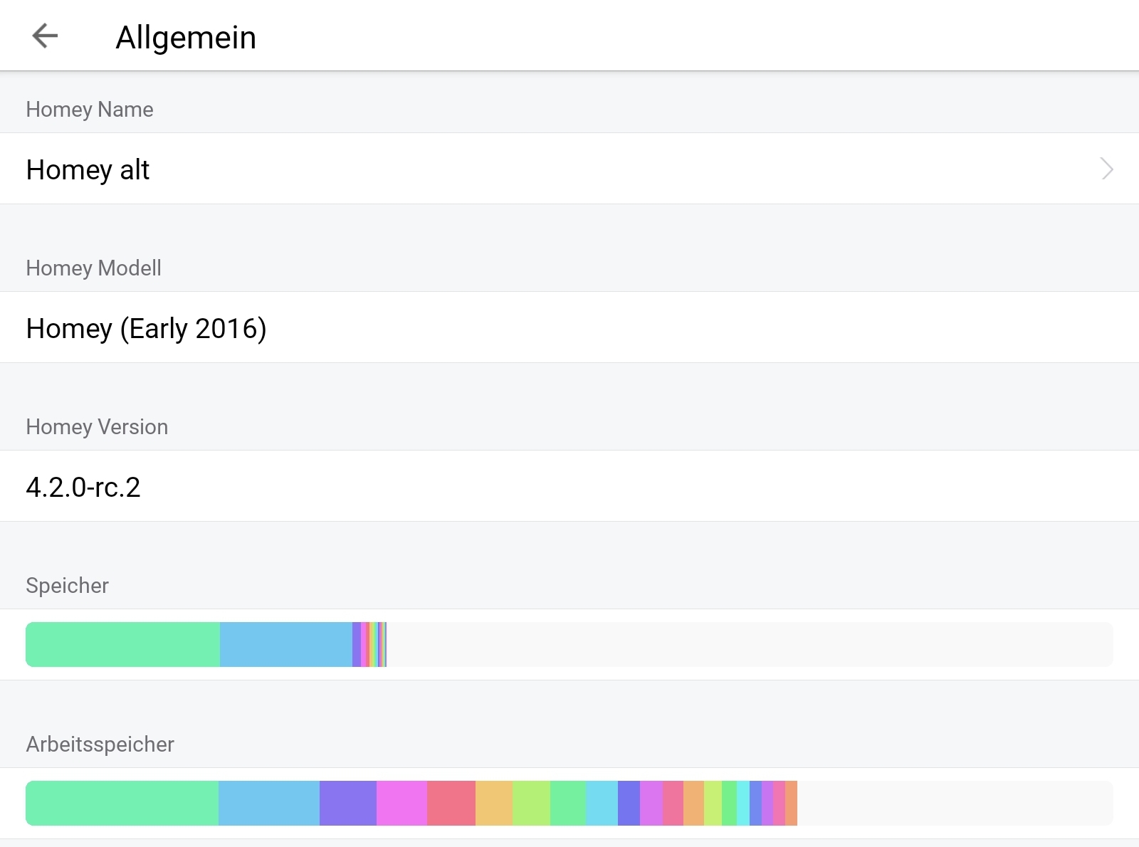

Das du mir das auch glaubst, hier die Firmware meines Homeys:
Home kit funktioniert ebenfalls ohne Probleme
