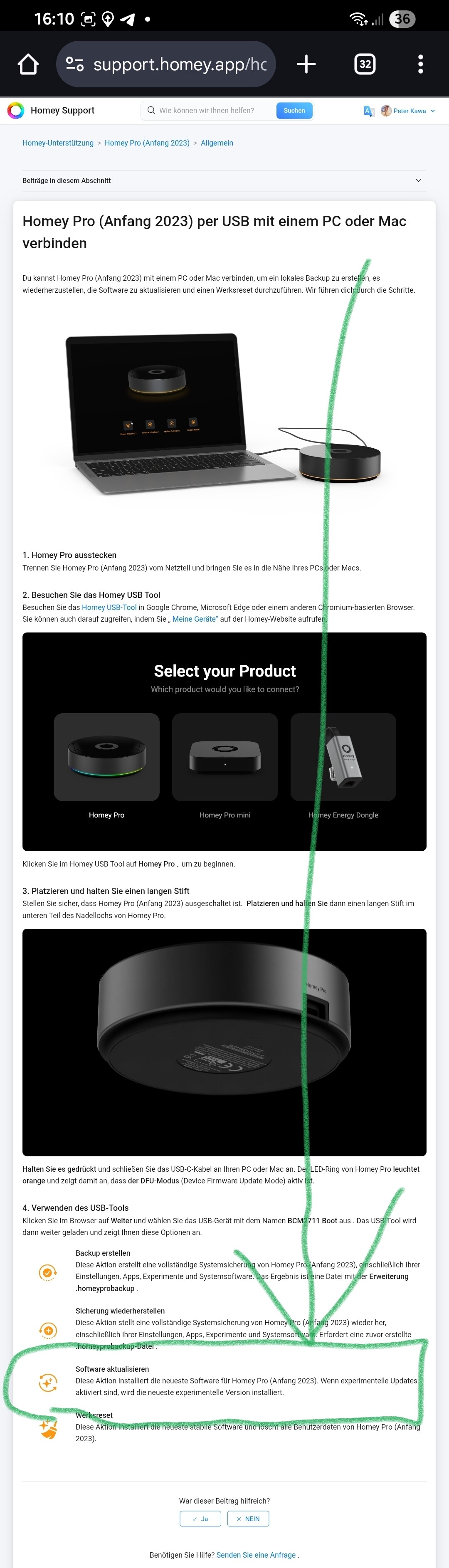

Was du noch versuchen könntest, ist, die Software über das USB-Tool neu zu installieren (erst mal sicherheitshalber ein Backup machen!).
https://support.homey.app/hc/en-us/articles/7263435817116

Das ist nicht dasselbe;
Ich meine Software Update / Aktualisierung:
Ja, genau so habe ich das gemacht :wink:
