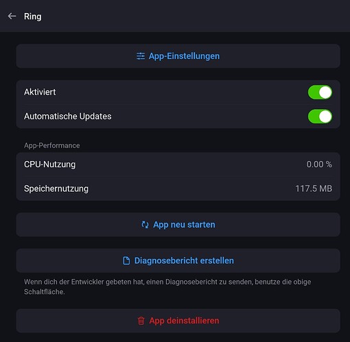

Bei mir wird es immer lustiger. Es stürzt jede App ab, sobald der Speicherbedarf über 120 MB geht. Bis jetzt sind bei mir folgende Apps betroffen:
Ring, Flow Checker, Shelly, MQTT-Hub, MQTT-Broker…
Die Alexa App muss nach einem Neustart von Homey, mehrfach neu verbunden werden, bis sie wieder funktioniert.
Ich habe meinen gepimpten Homey zurück bekommen. Trotz des immens hohen Arbeitsspeichers, hat es die gleichen Symptome. Auch hier ist bei 120 MB die magische Grenze, somit hat die Firmware ein Problem. Athom sollte bedenken, dass bei manchen Usern, schon aufgrund der Menge der Geräte, eine Begrenzung auf 120 MB einfach nicht ausreicht.
Hier das Beispiel der Ring App, die wieder kurz vor dem Absturz steht.
Zum direkten Vergleich die App kurz nach dem Neustart. Innerhalb von 30 Minuten bläst sich die App um 40 MB auf.
