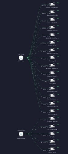

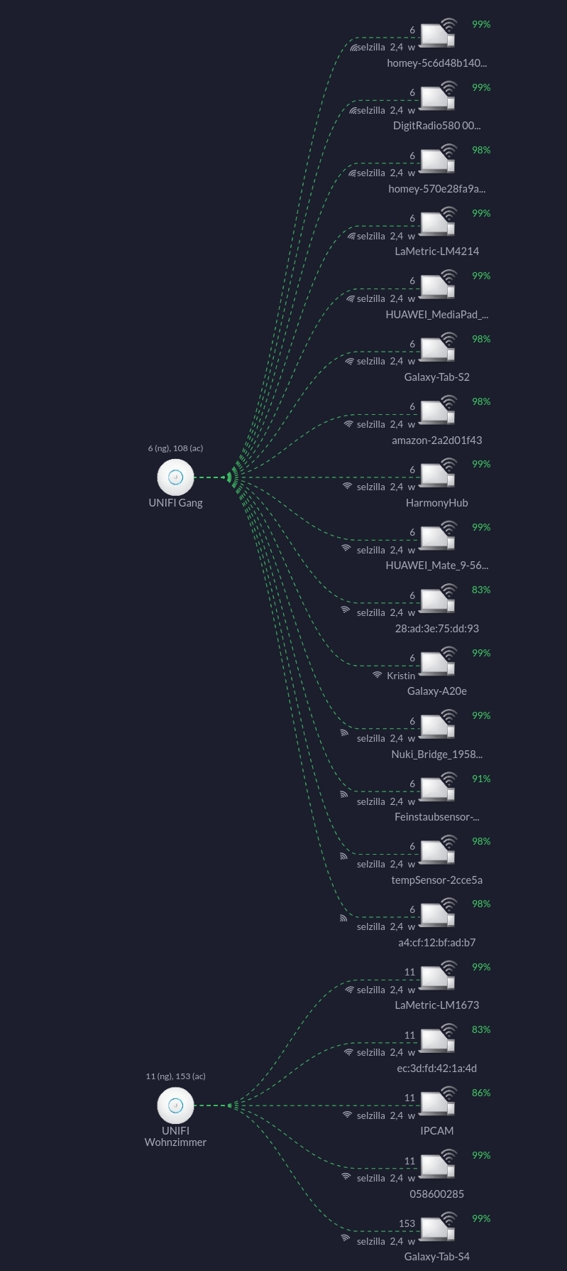

Hatte es erst auch so Versucht beim wechseln von der Fritte auf Ubiquiti, lief zwar irgendwie aber nicht richtig sauber. Am Unifi Controller sieht man schön wie gut die Qualität vom W-Lan zu den einzelnen Geräten ist, war mit dem 1 zu 1 übernehemen nur bei 60%, erst als ich Homey so wie oben eingebunden hatte bin ich nun bei 99%.
