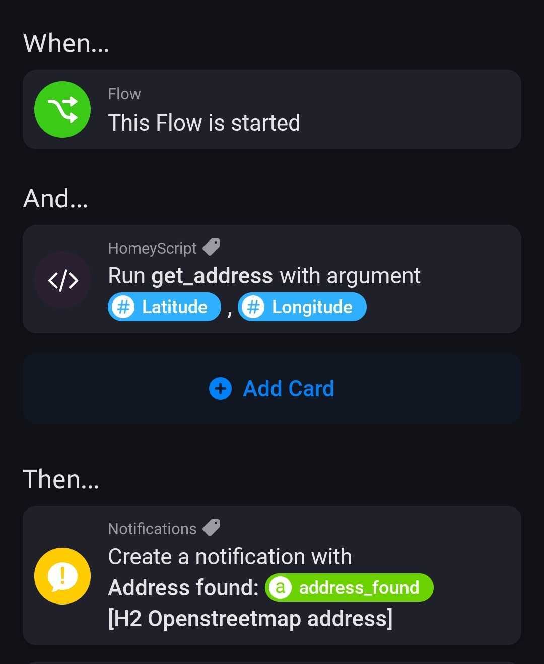

Hmm ik kan niet scripten, maar jou script geeft de volgende fout
β€”β€”β€”β€”β€”β€”β€”β€”β€”β€”β€”β€”β€”β€”β€”β€”β€”β€”β€”
❌ Script Error
⚠️ get_address.js:11
const response = await fetch(`https://nominatim.openstreetmap.org/reverse?format=json&lat=${latitude}&lon=${longitude}`)
SyntaxError: Unexpected identifier 'https'
    at new Script (node:vm:117:7)
    at HomeyScriptApp.runScript (/app/app.js:352:23)
    at Object.runScript (/app/api.js:30:38)
    at process.processTicksAndRejections (node:internal/process/task_queues:105:5)
Gebruik je dit script wel in de flow, met geldige latitude en longitude waardes?
Als je enkel het script wil testen in Homeyscript:
Probeer het eens met de lengte- en breedtegraad als getal:
const response = await fetch(`https://nominatim.openstreetmap.org/reverse?format=json&lat=51.73571381&lon=4.320237`)
Kunt je je code eens kopiΓ«ren en hier plaatsen?

Dan vermoed ik dat de tags in de flow waardes met een komma bevatten
De lat en lon moet met een punt geformuleerd zijn.
Blijkbaar gaat her fout met het vullen van de data:

Ik zie dat de code die je hier hebt gepost een smart quote heeft ` ipv β€˜. Mogelijk is dat je script fout. Die zit ook al in het voorbeeld van Peter. Soms gaat dat mis met copy/paste in fora.
ik heb nu allen quotes. Overigens wordr de variabele address_found ook niet gevuld. Ook als de flow (script) geen fout geeft. vul ik de lon en lat. handmatig en laat ik onderstaande weg. Dan loopt het script. Krijg echter geen adres
const latitude = args[0].split(β€œ,”)[0];
// just to test:
//const latitude = 52.8351544;
const longitude = args[0].split(β€œ,”)[1];
// just to test:
//const longitude = 4.2507911;
