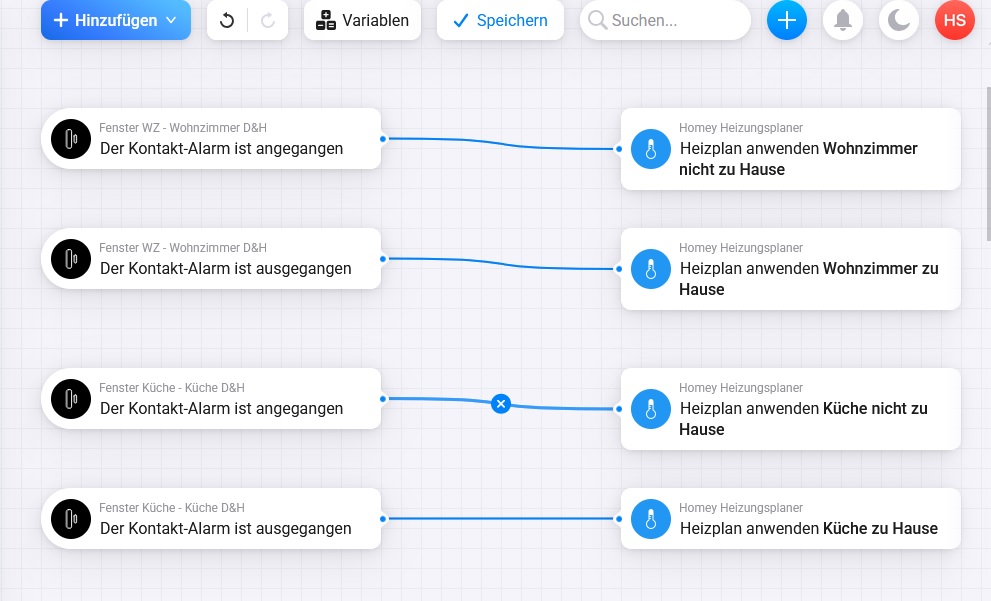

ich habe im Homey-Heizungsplaner für jeden Raum 2 Pläne hinterlegt: 1x die gewünschten Temperaturen bei Anwesenheit und 1x durchgängig 16 Grad.
Der Flow sieht dann so aus:
Funktioniert bei mir.
Module sind alle von Fibaro.
VlG. Hagen
