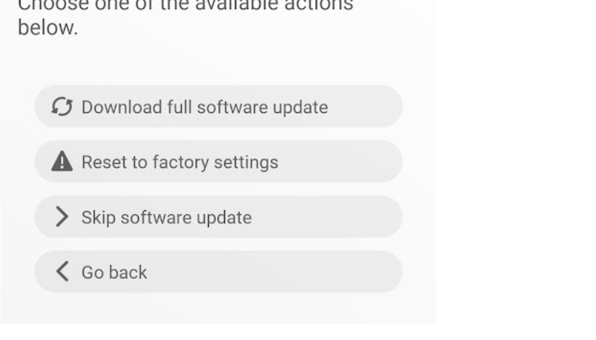

Ich behaupte mal die neuen Rückspiel und Setoptionen, die Dijker dankenswerterweise im Netz angeboten hat funktionieren noch nicht so ganz.
Bei mir sind sind sie auch beim 4 Anlauf nicht angeboten worden.
Ich kann nur sagen wer hat, der bleibe bei 7.3. Ich komm leider nicht wieder dahin zurück.
Aller guten Dinge sind drei.
Jetzt sind sie aufgetaucht, nur helfen weder 1. noch 3. Option für einen Rückgang auf 7.3.

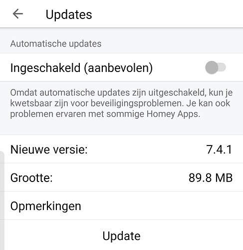

Wie recht er doch hat:
Das ist seltsam. Wenn dieser Schalter ausgeschaltet ist, wird theoretisch kein automatische Update durchgeführt:
Mich wundert heute nichts mehr. Ich laß es jetzt auf 7.4.1
