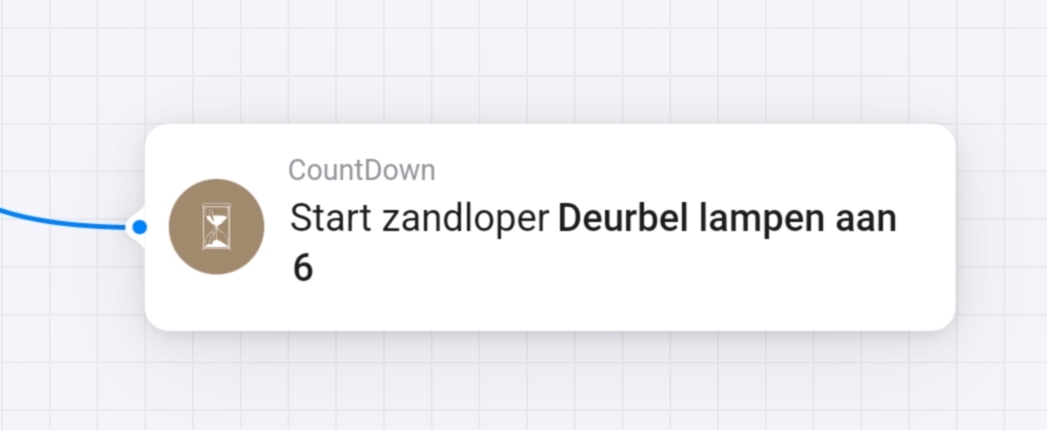

Ich habe etwas Ähnliches mit der Türklingel und der Eingangstür gemacht.
Wenn ich die Türklingel 2x drücke, startet ein Timer und ein Zähler.
Ich muss dann die Haustür innerhalb von 6 Sekunden öffnen und dann beginnt ein Fluss.
Dan geht das Licht an, der Fernseher läuft, der Decoder für den Fernseher läuft.
Nach 6 Sekunden geht der Zähler wieder auf 0 zurück.
Und das nur unter der Woche nach 18:00 Uhr und vor 20:00 Uhr.
Ich kann die flows jetzt nur nicht kopieren, weil sie im Advanced flows sind und ich nicht am PC sitze.
Ich habe ein pahr Screenshots für sie gemacht.
Vielleicht hilfst das een bißchen.
Heute Abend kann ich noch einen Screenshot machen.

In meinen flows habe ich 2 Kontakte verwendet, um zu verwenden. Sie haben nur einen knopf.
Und bei mir müssen Sie auch Variablen erstellen.
Neue variabele
Counter_Deurbel = Licht
Und wen du der app Chronograph installiert sol das alles functionieren wie Undertaker schreibt.
