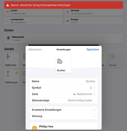

ich möchte gerne zwei Zigbee Geräte (Hue Strahler und Sonoff Motion Sensor) einem neuen Raum zuweisen. Hierbei bekomme ich jedoch einen Fehler:
Jemand ne Idee wie ich das langfristig beheben kann, da es auch noch andere betrifft. Derzeit hilft nur Gerät entfernen und neu anlernen.
Ist ein bekannter Fehler in der letzten Homey App und wurde bereits mehrfach gepostet. Hat scheinbar was mit dem neuen Feld für “Notizen zum Gerät” zutun (unterhalb des App Namens). Wenn man in dieses Feld was einträgt und speichert, dann sollte man auch wieder einen anderen Raum zuordnen können.
