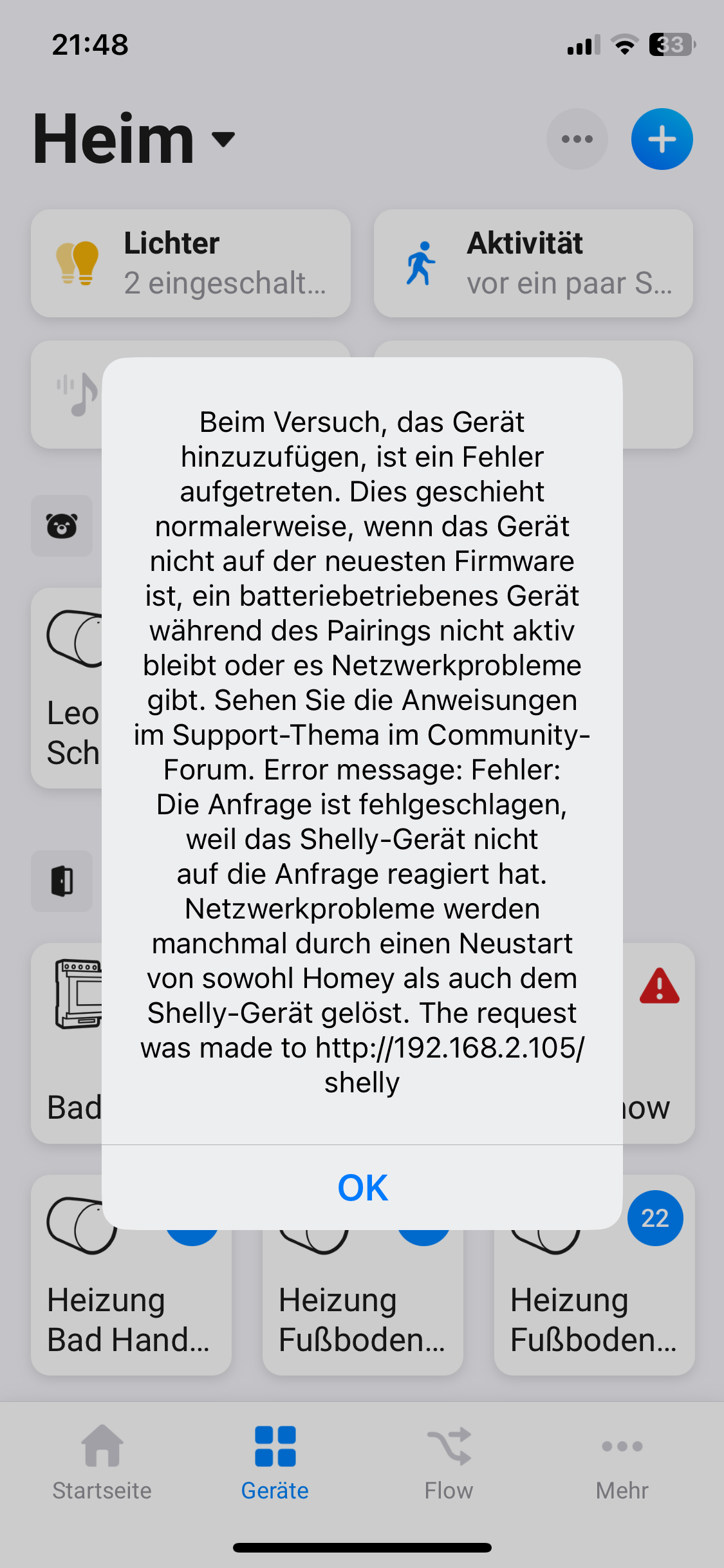

Shelly Dimmer 2, aktuelles Software Update gemacht. Bereits neu gestartet, homey neu gestartet. Shelly Reset durchgeführt, neue IP vergeben…. Über die IP & Shelly App lässt sich der Dimmer steuern. Aber ich bekomme diesen in homey nicht eingebunden…
warum?

Guten Morgen, verstehe ich nicht. Im Forum habe ich es in der Suche nicht gefunden. Unter der IP/Shelly kommt das: {“type”:“SHDM-2”,“mac”:“F4CFA2ECB4A8”,“auth”:false,“fw”:“20230913-114008/v1.14.0-gcb84623”,“discoverable”:true,“longid”:1,“num_inputs”:2,“num_outputs”:1,“num_meters”:1}

Bitte prüfen, ob ColoT konfiguriert ist.
Vielen vielen Dank! ColoT war der Verursacher …
