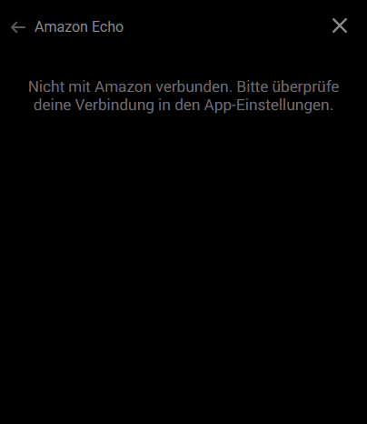

Bei der App Amazon Echo von Stefan Schweiger wird gesagt ich bin nicht mit Amazon verbunden, habe allerdings bereits dem Homey skill in der Alexa App (Handy) installiert und meine Geräte hinzugefügt.
Hallo Marcel und herzlich willkommen.
Der Homey Skill hat nichts mit deinen Alexas zu tun. Auch ein Verbinden deiner Geräte mit Skill hat nichts zu sagen. Dabei dreht es sich nur darum, dass Alexa Homey Geräte erkennen kann.
Du installierst jetzt die App von Stefan Schweiger. Geh in die App, oben rechts auf das Zahnrad, App Einstellungen und dann deine Amazon Zugangsdaten eintragen.
Anschließend ein neues Gerät erstellen. Echo wählen.
