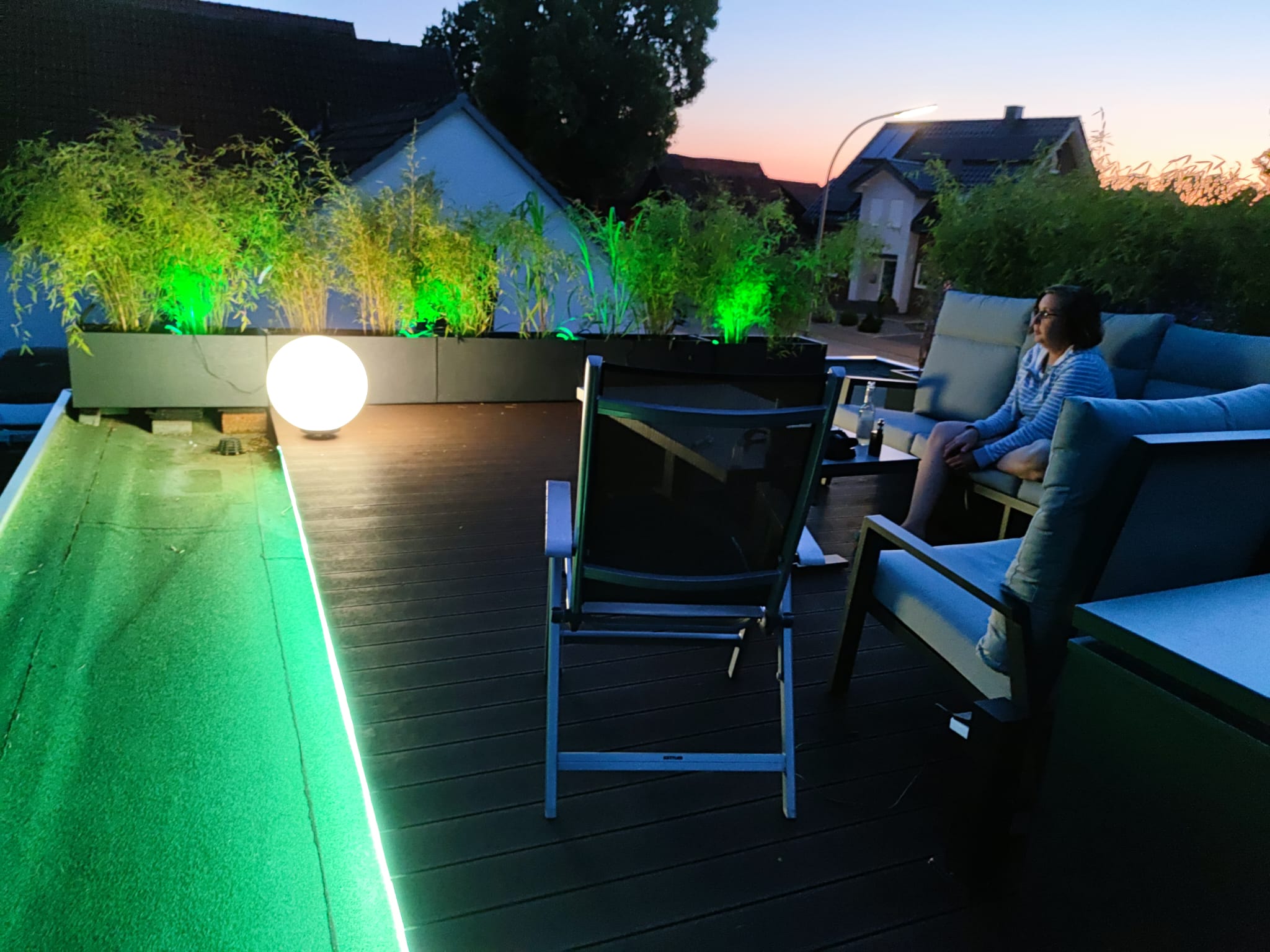

Hallo,
ich habe auch die HUE Brdige mit einer Phillips Hue Lampe und einem INNR 4m Outdoor Srtip für unsere Dachterrasse. Die Bdrige ist direkt mit meinem LAN verbunden
Einbinden der beiden war kein Problem.
Allerdings schaltet sich sporadisch der INNR LED Strip von selbst ein.
Und immer in weiß…standardmäßig ist er auf grün eingestellt.
Hab ihn aus der APP raus und wieder rein. Reset hab ich verscht ( 6x 1 sek trennen) …das hat irgendwie gar nicht funktioniert. Ich habe dazu die Stronzufuhr an eineschaltbare Steckdoese gehängt und halt 6 mal ein und aus geschaltet…da gab es irgendwie kein feedback das dies geklappt hätte.
Ich hab das ganze in den IO Broker gepackt und mal geloggt um zu sehen wann er das macht…da gibt es aber keine Regelmäßigkeiten oder Muster…mal Abends um 7 mal 5…mal auch 4 Tage gar nicht…
Habt Ihr da eine Idee?
