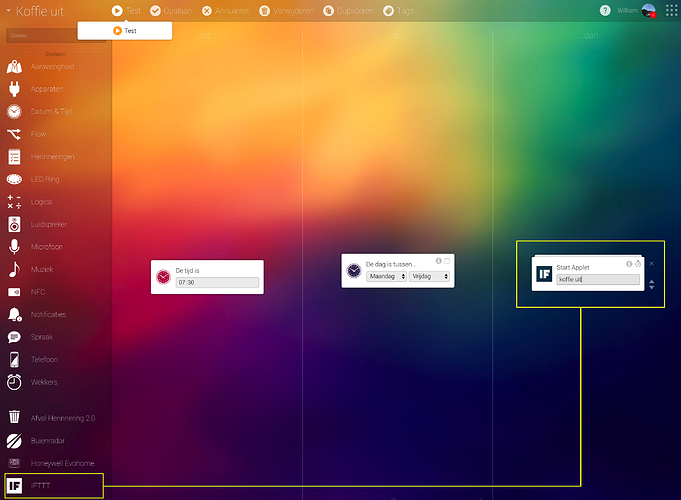

Bedankt voor de reacties en ik heb het werkende gekregen.
Hierbij de beschrijving:
Wanneer je de app IFTTT hebt geïnstalleerd, moet je een Flow maken die eindigt met IFTTT applet.
Vervolgens ga je naar IFTTT en maak je de koppeling aan naar Homey middels deze link https://ifttt.com/homey
Vervolgens maak je een nieuwe applet aan.
Kies de trigger
Kies de gewenste flow, welke je in de eerste stap hebt gecreëerd in Homey
Selecteer de gewenste opdracht in IFTTT
Vervolgens is de applet gereed.
Of een flow die begint met een IFTT trigger (b.v. i.c.m. google home)
