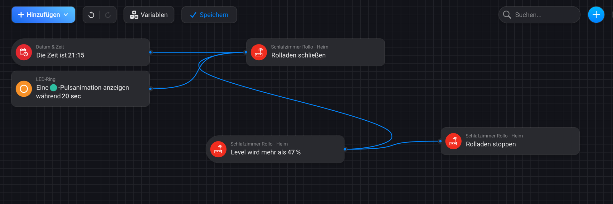

Irgendwas läuft hier noch schief. In der Handy App oder auch auf der Grafischen Benutzerfläche der Fritz!Box wird mir die % Zahl angezeigt von der Position wie die Rollladen geschlossen sein soll.
Morgens rauf geht problemlos, aber bei runter passt die Endstellung nicht.
So geht es einigermaßen, komme auf 40 %.
aber eigentlich brauche ich was zwischen 3,2 und 3,5 sec…
Hat keiner ne Idee?

Ich beziehe mich auf Deinen 1. Flow.
Du verbindest Aktionskarten (Rolladen schließen) mit Triggerkarten (Level wird mehr als 47 %). Auch die Karte „Eine Pulsanimation…“ nutzt Du, mehr oder weniger“ als Triggerkarte. Außerdem müsste es doch heißen „Level wird weniger als 47 %“, oder?
100 % = offen
0 % = geschlossen
Es ist also vieles Durcheinander.

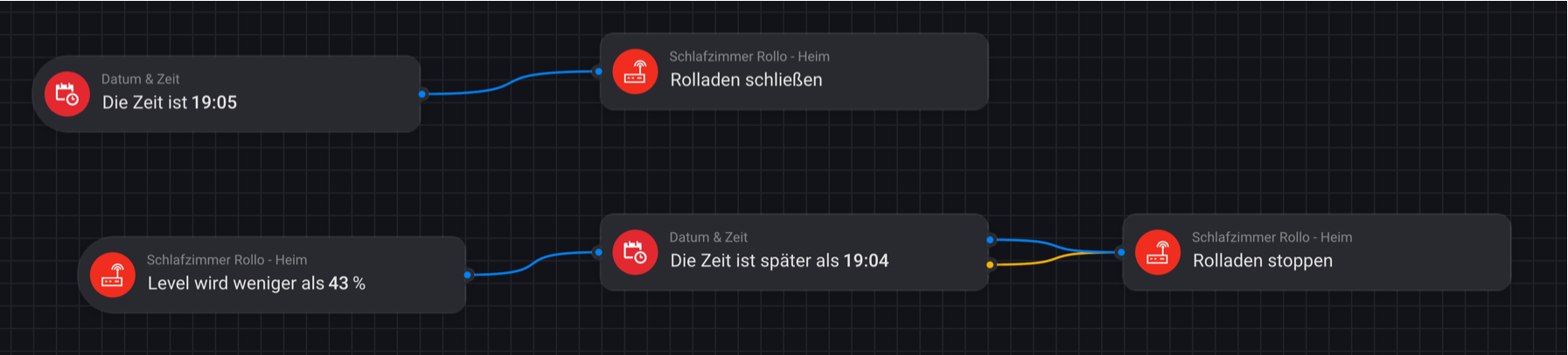

Das habe ich mittlerweile verworfen, stattdessen mit 3 Sekunden Verzögerung.
OK getrennte Flows, darauf bin ich nicht gekommen. Werde ich probieren.
So geht es nicht, Rollade ganz zu.
Zum Testen hatte ich ne andere Uhrzeit genommen.
Das hatte ich gesehen, ich wollte nur auf die Fehler aufmerksam machen.
Ich habe selber keine FritzBox kompatible Rollos im Einsatz, aber die Flows sollten eigentlich funktionieren. Es könnte natürlich sein, dass das Polling zwischen Homey, Fritzbox und Rollo zu lange dauert und die Positionsänderung des Rollos in dieser Zeit nicht übertragen wird. Oder die Triggerkarte „Level wird weniger….“ ist fehlerhaft. Dazu könntest Du Dich aber in dem entsprechenden Thread mal informieren.
