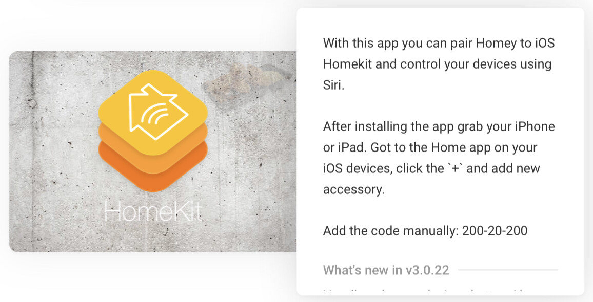

Guter Einwand! Aufgrund des Screenshots in Post 17 gehe ich davon aus, dass Du @Marcel_ef auch HomeyKit meinst, oder?
Ich bin jedenfalls fälschlicherweise die ganze Zeit davon ausgegangen obwohl HomeKit in der Überschrift steht.

Man muss wie in der Beschreibung vorgehen:
@Marcel_ef, läuft HomeyKit bei Dir mittlerweile stabil? Welche Version hast Du installiert? Die aktuellste Testversion im offiziellen AppStore ist die v3.0.22.
